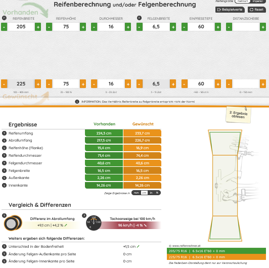

fährt hier jemand 225/75/R16 c auf dem Crafter SY mit den originalen 16er Stahlfelgen? Und hat die eingetragen bekommen?
Oben der Rechnervergleich mit den 205/75/R16 c - die ja im Fahrzeugschein als Originalbereifung ab Werk eingetragen und zugelassen sind.
Ist eine Tachoangleichung zwingend notwendig?
