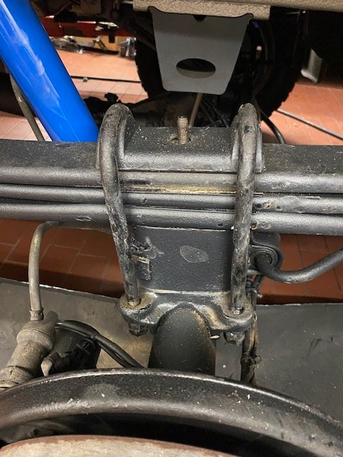

Hallo Julian
Habe gestern nochmals die Befestigung der Brieden gelöst und die verdrehten Klotz ausgerichtet.
Man sieht auf den Bildern nochmals die verkürtzte Stossdämpferaufnahme und die zusätzlich gesicherten Muttern der Brieden,
1x M 19 Muttern mit Konus und zusätzlich mit M 22 Muttern gesichert.Das müsste jetzt fest sitzen.
Am Montag gehts los-Richtung Nordcap.
Das Cap selbst werden wir auf Grund der Menschenmenge auslassen und uns gleich weiter unterhalb Richtung Finnland begeben.
gruss matthias
gruss matthias
