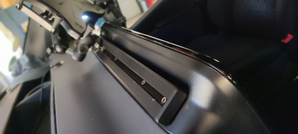

DIY: Ich habe mir ein Alu-Profil 40x15 mit 8er Nut und 2 Endkappen montiert. Die Schiene ist 44cm lang und von innen mit einem Gegenblech verstärkt. Das MBUX muss zur Montage ausgebaut werden. Mit RAM-Mount Teilen und Nutensteinen kann jetzt aufgebaut werden. Gibt es auch zu kaufen.

Tiefflieger hat geschrieben: 13 Aug 2026 13:03 DIY: Ich habe mir ein Alu-Profil 40x15 mit 8er Nut und 2 Endkappen montiert. Die Schiene ist 44cm lang und von innen mit einem Gegenblech verstärkt. Das MBUX muss zur Montage ausgebaut werden. Mit RAM-Mount Teilen und Nutensteinen kann jetzt aufgebaut werden. Gibt es auch zu kaufen.
Das ist wahrscheinlich die pragmatischste und kostengünstigste Lösung. Wie aufwändig ist es, das MBUX dazu auszubauen?
(Ich habe momentan noch ein wenig Hemmungen, überhaupt ins Armaturenbrett zu schrauben)

Es gibt ein Video wo das sehr gut beschrieben ist. Siehe hier:
viewtopic.php?t=33459&sid=513d64a14b308 ... 089aaf3a49
Ein bisschen handwerkliches Geschick muss man natürlich haben.
