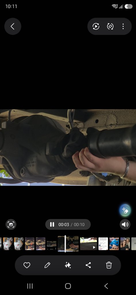

Ich musste jetzt mal ein Screenshot machen von unserem video. Also da wo die hand dran ist das lässt sich minimal wackeln und erzeugt ein kleines geräusch wenn man es nach rechts und links dreht. Ist das jetzt normal 🫣
Beiträge: 2888
Re: Seltsames Geräusch ab 20 minuten Fahrt
Das ist das normale Zahnflankenspiel von ca. 2...5°. Da passiert nix.
Eisbär
Beiträge: 1589
Beitrag von Eisbär »
Wenn das Spiel nicht im Kreuzgelenk selbst ist wo du deine Finger drauf hast.
