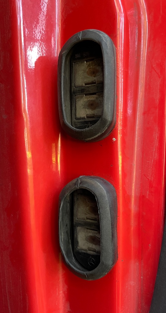

Wie kann mann diese Zentralverriegelung Türkontakte entfernen, ohne sie zu zerstören? Ich habe es versucht, aber ich konnte sie mit angemessener Kraft nicht herausnehmen.

Vergammelt? Mit Lösungsmittel tränken und wirken lassen? Von innen lassen sich die Halteklammern/Rastnasen nicht zusammendrücken?

Moin, bekommst du die Dichtung raus? Dann mit nem kleinen Schraubendreher/Spachtel oder ähnlichem die rückseitigen Rastnasen eindrücken und raushebeln. Schau mal Art.Nr. 115730079551 bei ebay, da siehst du, wie das Ding von hinten aussieht.

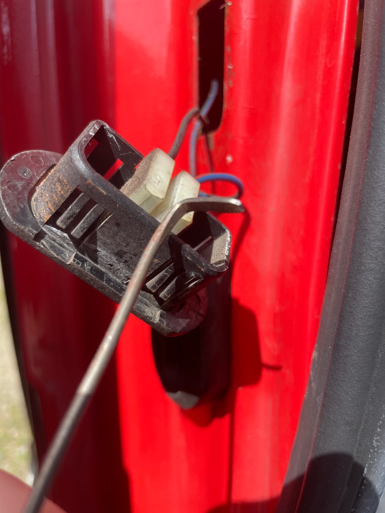

Vielen Dank für den Hinweis! Ja, ich hatte die Dichtung raus. Dann brauche ich einen U-förmigen Werkzeug, weil es nur wenig Raum auf der Rückseite ist.

Eigentlich L-förmige war besser. Auch mit diesem Werkzeug war es nicht einfach, aber trotzdem habe ich es geschafft.
