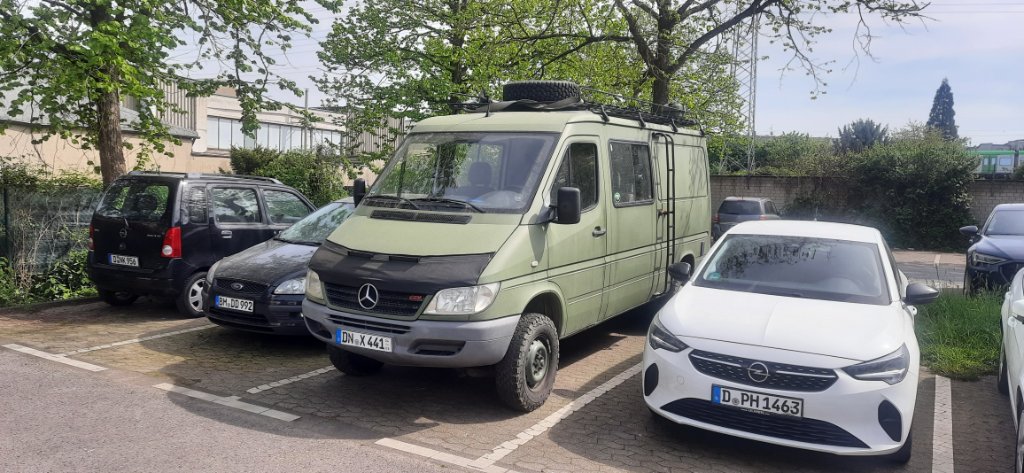

Hallo, ich habe einen Bus mit seitlicher Leiter und der Vorbesitzer hatte diese mit kleinen L-Profilen direkt auf die Außenhaut geschraubt (mittels Blindnietmuttern). Hält seit mindestens 21.000 km bei häufiger Benutzung und Rost ist am Fahrzeug an DER Stelle auch keiner zu sehen ( :D ).
Der TÜV hat es auch nicht bemängelt.
