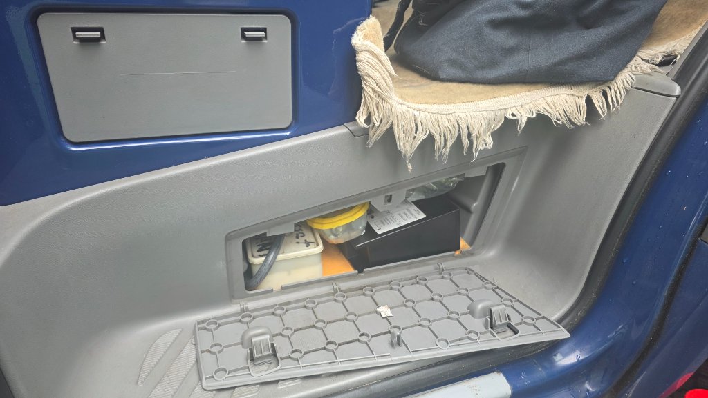

Hier einmal bei uns auf der Arbeit. 907 schätze mal Bj 2022 516

Hab dieses Staufach im 907 - da war ab Werk der Wagenheber (lange Version) in einer Styro.-Schale drin und da ist auch noch Platz für anderen Kleinkram.
