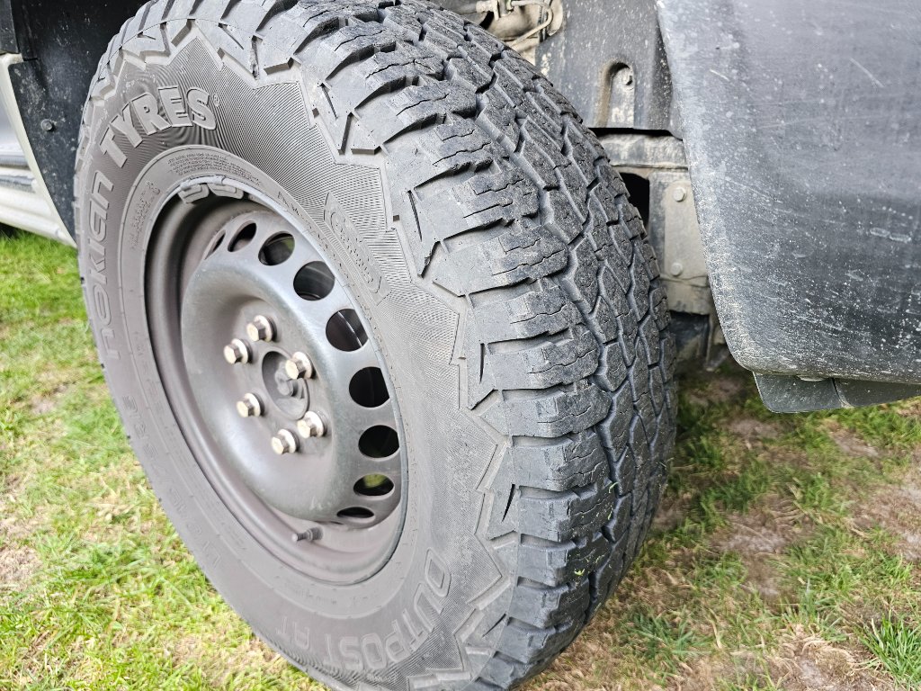

ich bin sehr zufrieden mit dem Nokian Outpost AT in LT245 75r16 120/116.
Gute Fahrt!
wünscht Andree
Gute Fahrt!
wünscht Andree
