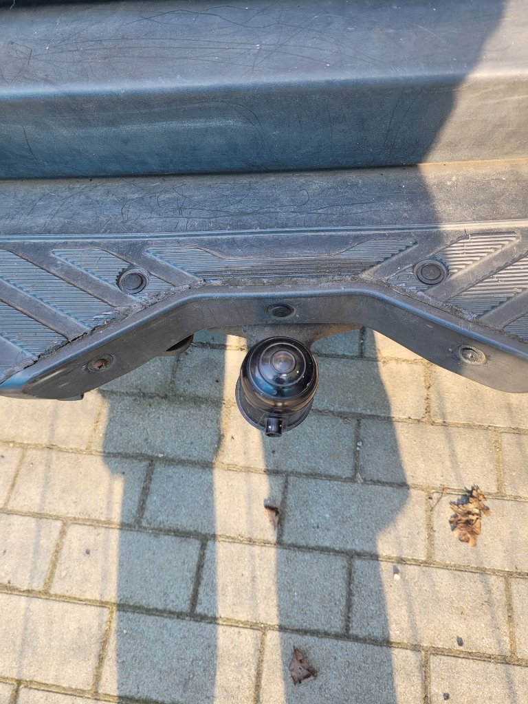

Ich suche nach einer neuen AHK die auch unter mein Trittbrett passt und einen D-Wert von 17,2 oder mehr hat ...
Hat jemand einen Tipp, ich habe nur welche mit D-16 gefunden. Die neue AHK sollte auch nicht weiter raus stehen wie die jetzige
So sieht meine bisherige AHK aus
