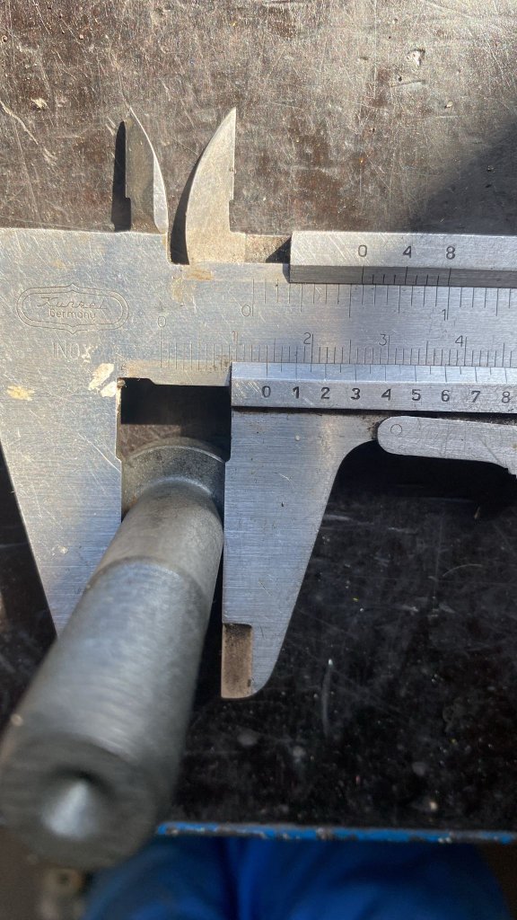

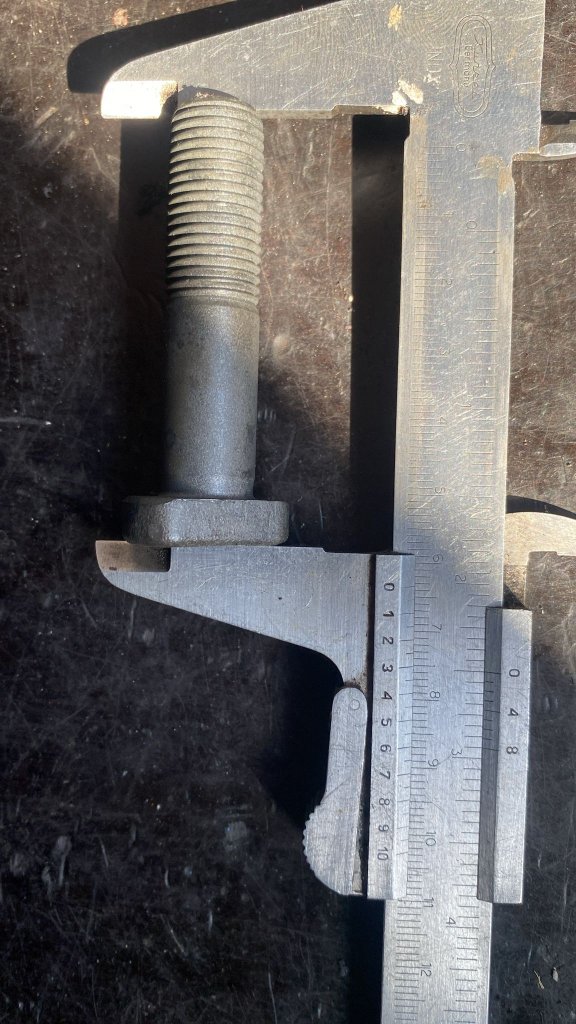

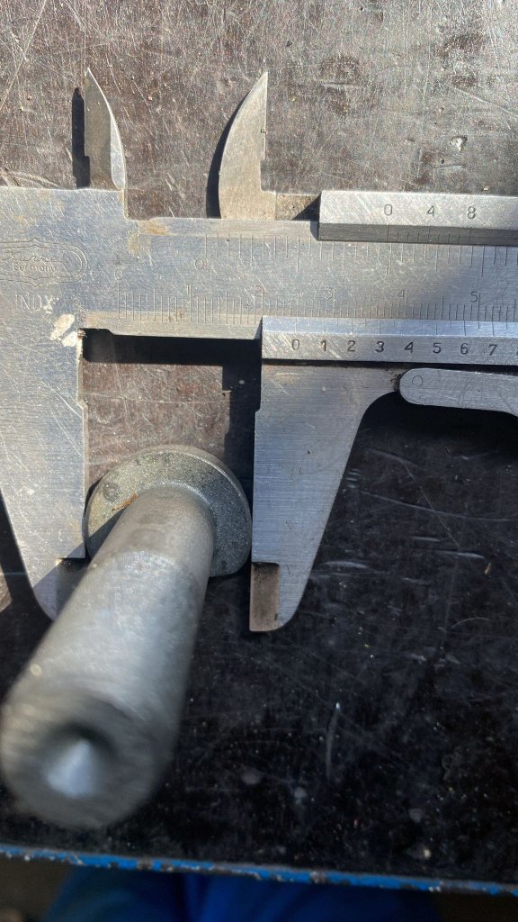

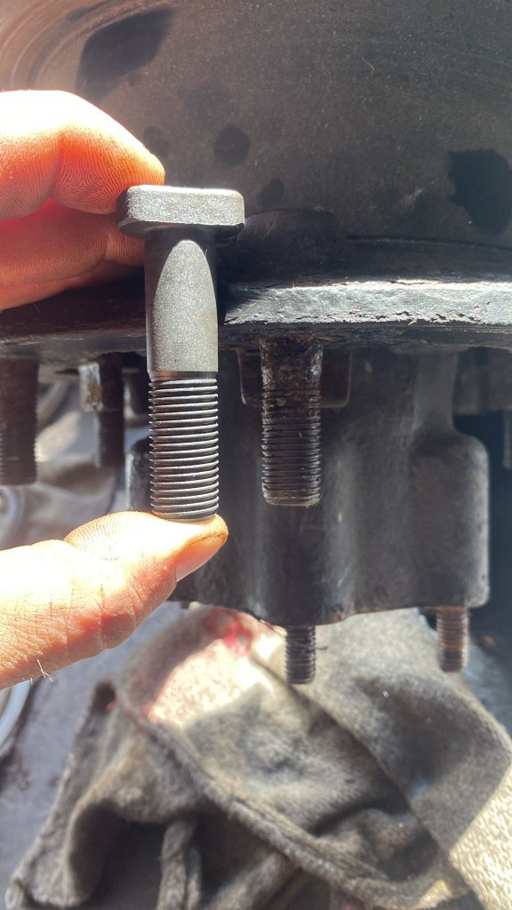

Mein Sprinter 906 516 4x4 braucht hinten längere Stehbolzen um 10mm Spurlatten von SCC zwischen den Zwillis zu Montieren.
Hab schon welche bestellt aber die sind genauso lang wie die Montierte. (siehe Foto)
Was mich stützig macht ist das sie keinen extra Rändel haben. Masse ist 14mm...und das ist laut SCC ungewöhnlich. SCC kann da nicht helfen.
Hätte jemand vielleicht Tipp für mich?

war nicht leicht zu finden. (80mm länge)
Radbolzen FEBI BILSTEIN 102308
Danke für Unterstützung ;;))))
