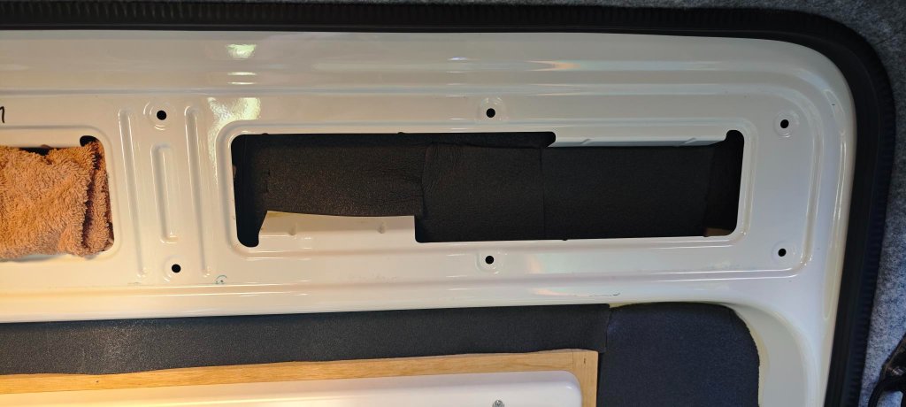

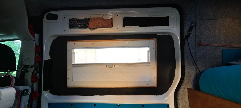

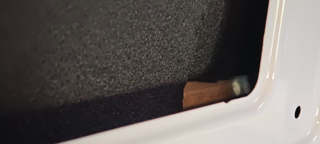

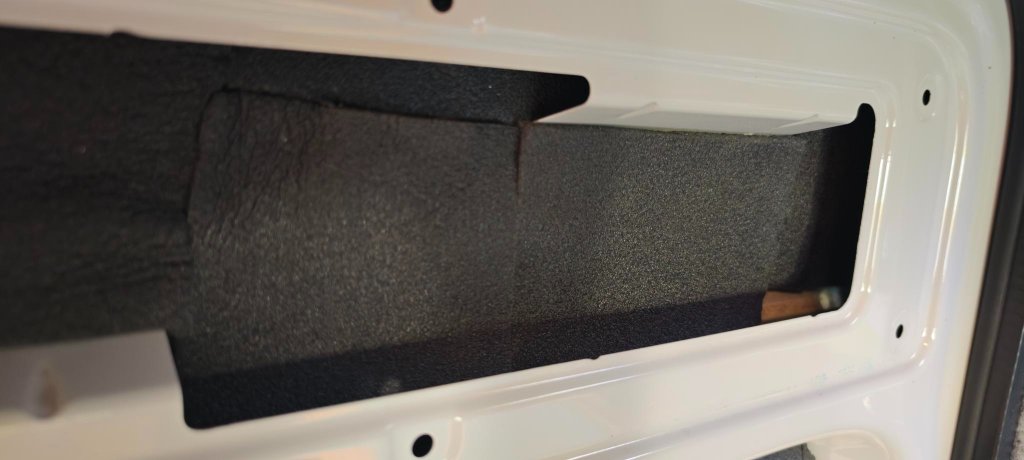

Vielen Dank schon einmal für all Eure Antworten, ich mache im Laufe des Tages die versprochenen Fotos.

Re: Hilfe gesucht bei scheppernder Seitentür nach Fenstereinbau
Voila, hier die Bilder. Am Wochenende kann ich diese gerne noch mit "Planquadratkennziffern"
ausstatten, dann kann man sich in den Betrachtungen besser darauf beziehen.
