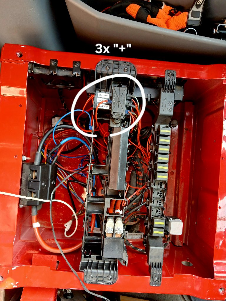

Ich hab heute D+ gebraucht, um dem Boiler über ein Relais nur Strom zu geben, wenn der Motor läuft.
Da die Frage nach den 3x + schon oft auftauchte, hab ich gleich mal Bilder der Anschlüsse in der Sitzkiste gemacht. Beschriften tue ich eh alles, so sieht man auf den Fotos die drei Anschlüsse sofort.
Fahrzeug ist ein 906, 316, 4x4, Bj 2016.
Dauer+, Zündungs+ und D+ suchen und finden

da ist aber nur, wenn Du EK1 hast
siehe den Thread dazu (auch grad aktiv)

Ja, hat er.
Aber selbst mein Jüngster (Mechatroniker bei MB gelernt) wusste nicht 100%ig, wo D+ dort zu finden ist- ob am Trennrelais oder auf der Klemmleiste.

Aber das steht doch in der Aufbaurichtlinie, sogar mit Bild wenn ich mich recht erinnere.
