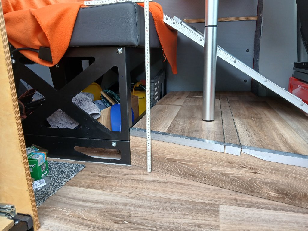

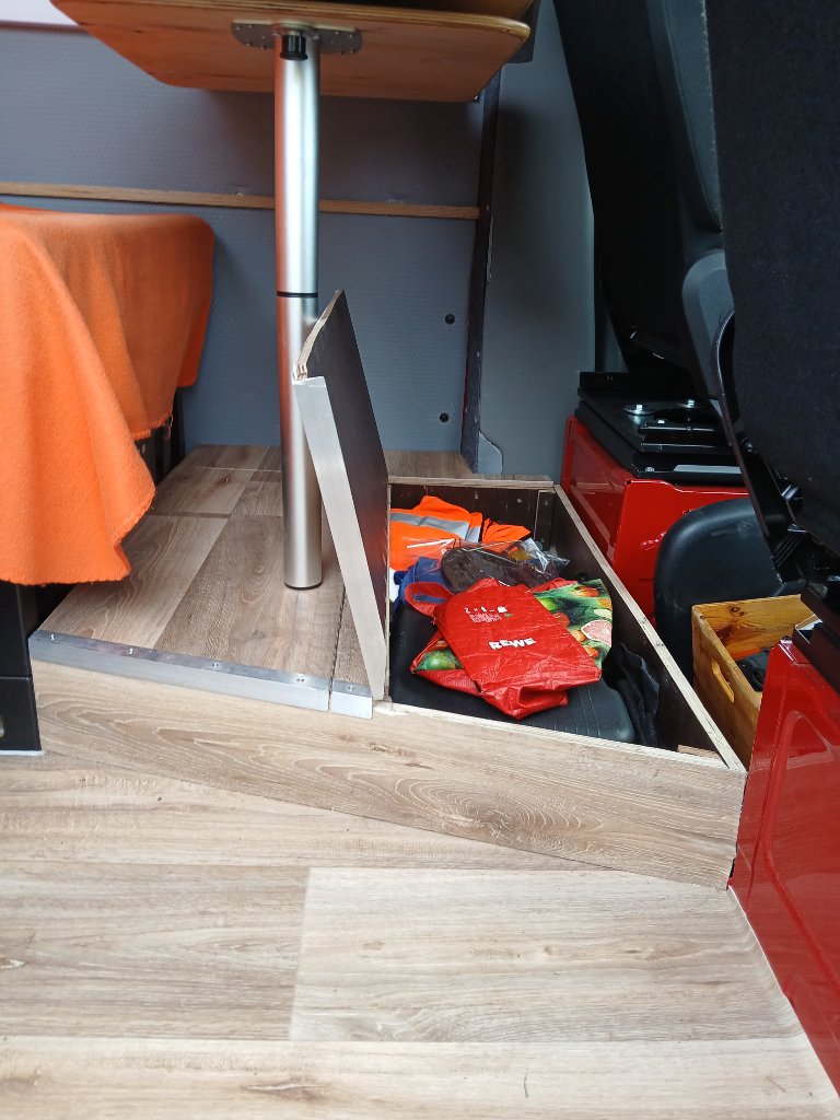

Die Sitzbank hab ich mit der optional erhältlichen Erhöhung gekauft. Die Vordersitze sind eh höhenverstellbar und haben Drehkonsolen.

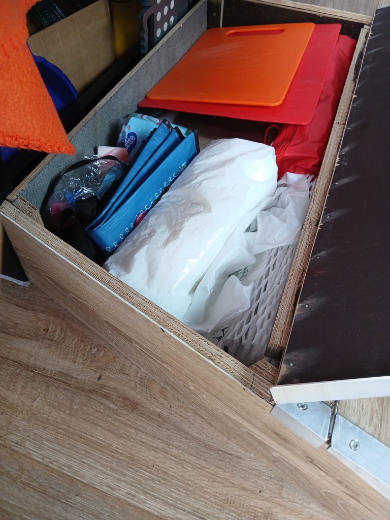

Nach einigen Experimenten mit verschiedenen Bodenhöhen (weil die Sitzflächenhöhe der Bank fix ist) kam ich auf 15cm für das Podest. Das ist in der Mitte geteilt und mit Klavierband jeweils klappbar.
Die Sitzbank wird später noch verkleidet und die Sitzfläche bekommt noch Klappbettbeschläge, damit wir von oben einladen können.
