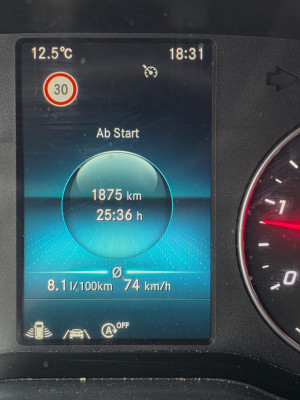

annatiko
Beiträge: 145
Registriert: 05 Jul 2019 19:52
Re: frühzeitige Regeneration DPF sinnvoll?
Beitrag von annatiko »
Maxi Sprinter 316 CDI 2017
Maxi Sprinter 317 CDI 2022
annatiko
Beiträge: 145
U-903 hat geschrieben: 25 Mai 2026 10:38
Es ging hier eigentlich um die Regeneration des DPF, nicht um die Lenkzeiten der Fahrer u.a.
Richtig.
Und 2000 Km oder mehr am Tag ist überhaupt kein Problem. :D Wer sagt, dass das Fahrzeug nur mit einem Fahrer unterwegs ist? :wink:
Die Regeneration startet in 907-er Sprinter sobald die Beladungszustand 100% erreicht hat.
Voraussetzung ist - warme Motor und genug Sprit und AdBlue im Tank. Die Drehzahlen vom Motor sind total irrelevant, es geht sogar im stehen,im leerlauf.
Das mit 2-2500 Umdrehungen war noch bei den 906-ern Vor Facelift Modellen vor 2014. Abgebrochene Regeneration wird bei dem nächsten
Motorstart wieder begonnen, Voraussetzungen - wie oben.
Was das Qualität der Sprinter generell an geht, ich kenne nichts vergleichbares, was solche Laufleistungen erreicht und dabei so wenig Reparatur Anfälligkeit hat.
Klar, werden aktuell die VW Lieferwagen teilweise mit 35-40% Rabatt auf Listenpreis angeboten, Mercedes wird es niemals machen. Die Qualität hat
einfach sein Preis und das ist OK. Wenn ich die langfristige Unterhaltungskosten für meine MB Sprinter Fahrzeuge für die letzten 2,5 Million Kilometer mit
Krafter oder Transit vergleiche, dann ist das hohe Kaufpreis überhaupt kein Problem.
