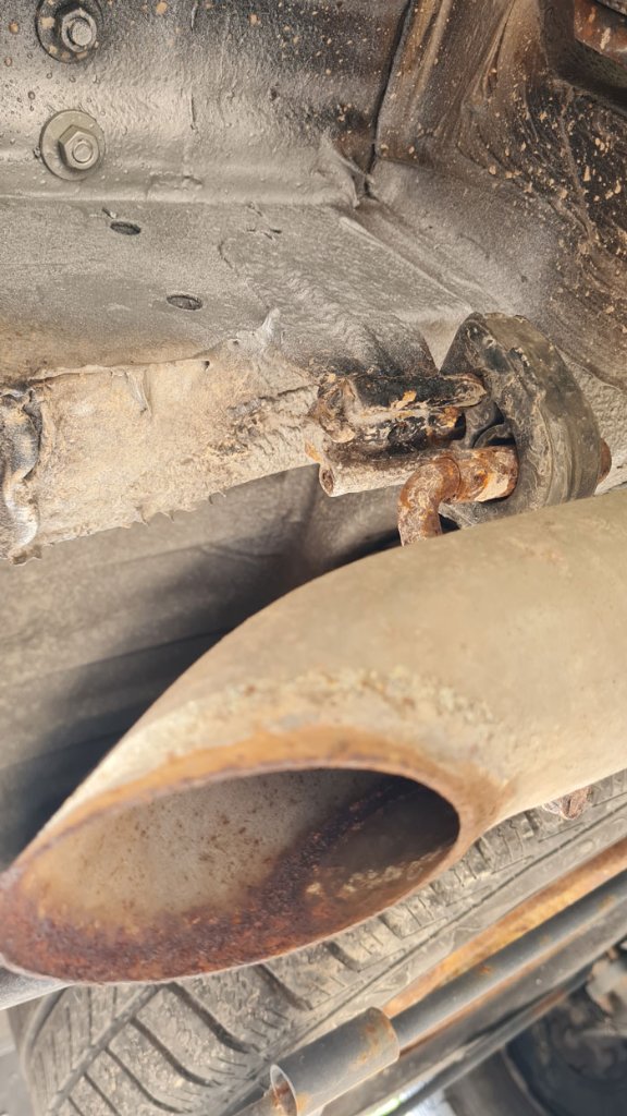

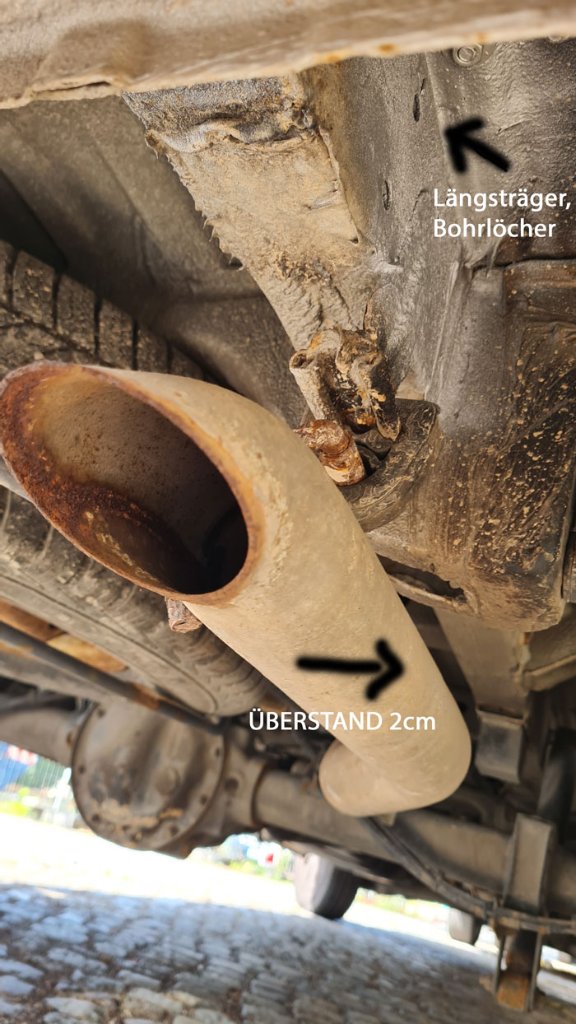

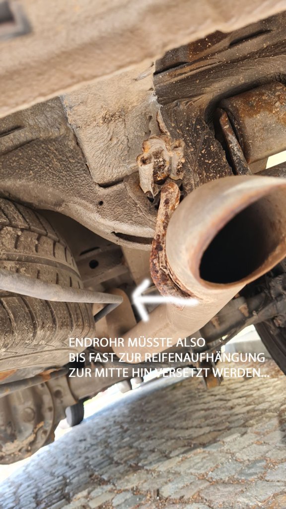

Möchte Oris-AHK einbauen in meinen Sprinter II 213CDI, L2 H2, 129 PS, Neunsitzer, und muss feststellen, dass das Auspuffendrohr im Weg ist. Es liegt genau da, wo die rechte Aufhängung der AHK, eine Stahlplatte (ca. 30x10x1cm) platziert wäre. Man müsste also das Endrohr eigentlich ca. 10cm nach rechts, also zur Außenseite hin, verschieben was aber natürlich so nicht geht, weil das Endrohr ja sehr fest aufgehängt ist...

Okay, hier 3 Fotos
Absägen des Endrohrs ist ja eigentlich eine naheliegende Idee, aber was sagt der TÜV dazu? Und gibt es eine Aufhängung, wie sie dann fällig wird zu kaufen oder muss man die selbst basteln?
Ein Endrohr in der kurzen Fassung zu montieren, wäre vllt auch eine gute Lösung, aber gibt es sowas für mein Modell (213 CDI, L2H2, 129 PS) und lässt sich das bewerkstelligen?
Fragen über Fragen... Danke schonmal für eure Mühe
(Übrigens kann ich die AHK nicht mehr umtauschen, was wohl die beste Möglichkeit wäre. Liegt schon zu lange bei mir rum.)
