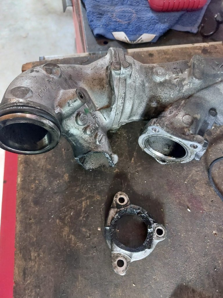

Dieses Bild hat nichts mit dem Beitrag zu der fehlenden Leistung bei Kaltstart zu tun (https://www.sprinter-forum.de/viewtopic.php?t=34477).
Es ist von einem meiner anderen Sprinter.
Ich wollte es nur mal gezeigt haben....
Wenn Ihr Euch wundert, warum diverse Fehlermeldungen über Monate hinweg kommen und nichts zu finden ist, könnte man ja mal dort schauen.
Ist ein schleichender Prozeß.
Ich habe es über einen Rauch-Druck-Gerät gefunden.
Obwohl der Riß schon durchgängig war, kam nur ganz, bis ziemlich selten, etwas Rauch aus dem Riß.
