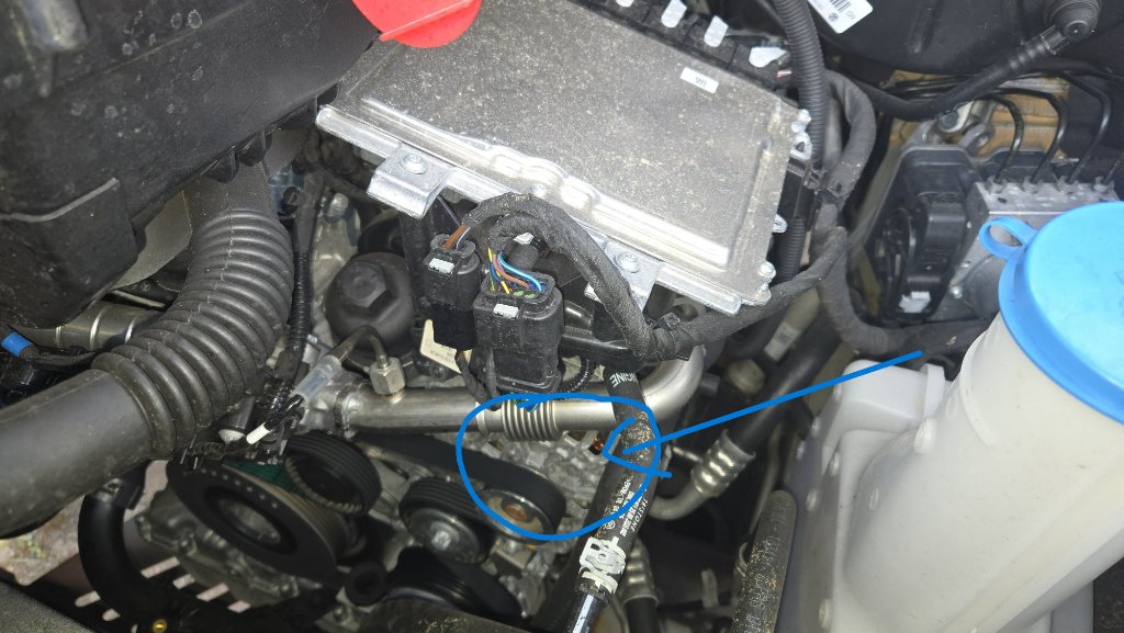

sooo ganz zufrieden war ich meiner Antwort nicht, deshalb war ich nochmal beim Auto:
1. auch bei uns leuchtet 10A und AGM, bei der Fahrt habe ich aber Ladeströme von 50A und mehr im Panel gesehen.
2. anbei ein Foto des Motorraums, Lima ist markiert, jedenfalls halte ich das Teil dafür. In Fahrtrichtung links, auf der Fahrerseite.
VG Thomas

Dass die Lichtmaschine warm wird, ist ja ganz normal, bei knapp 70 A Ladestrom plus Ladestrom für die Starterbatterie ein völlig normaler Vorgang.
