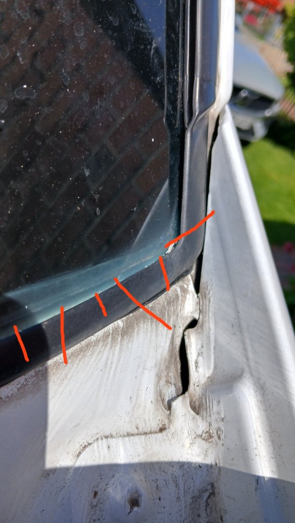

Ich habe vor 10 Tagen in Deutschland bei Mercedes eine neue Scheibe eingesetzt bekommen.
Im Gegensatz zum Original von 2014 ( seitlich einfaches glattes Abschlussgummi) sieht das neue seitliche Profil nun gem. Foto aus...eine " Auffangrinne" damit wohl nicht so viel Wasser um die A-Säulen herum auf die Seitenscheiben verdrängt wird.
Oben und unten der Abschluss ist wie 2014.
Wir hatten das ja hier irgendwann mal diskutiert, ob nicht die horizontal und vertikal insgesamt nur 3 oder 5 Millimeter größere 907 Scheibe auch auf den 906 geklebt werden kann - und dann eben neuzeitlich ohne die umlaufenden Gummiränder.
Da m.E. der konstruktive Skelettrahmen vom 906 und 907 weitestgehend gleich ist und sich die optische Karosseriemodernisierung nur auf die aufgeklebten und gepunkteten Aussenhautbleche bezieht, könnte das funktionieren. Aber scheinbar hatte wohl noch kein Glaser gerade beide Modelle und beide Scheibenversionen gleichzeitig zur Bearbeitung in der Halle und konnte das zum Vergleich ausprobieren/ anhalten bzw trocken auflegen .
