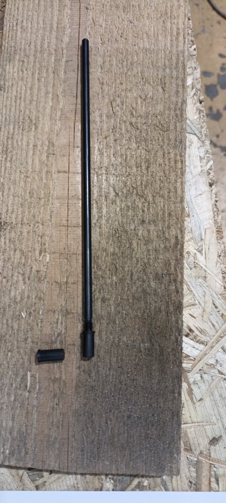

was meinst du mit objektofen? für mich war das ein Schreibfehler für injektoren 😉🤗 natürlich werden die Schächte sauber gemacht und reinfallen tut da nichts denn siehe Bild das sind so kleine Einsätze die man dort reinsteckt und dann fällt auch nichts rein.
ich meinte auch nicht die den Schrauben als solche sondern die gewindelöcher Dehnschrauben.
übrigens wenn man die nicht erneuert dann kann es passieren dass sie abreißen man muss halt ein wenig Vorsicht walten lassen.
