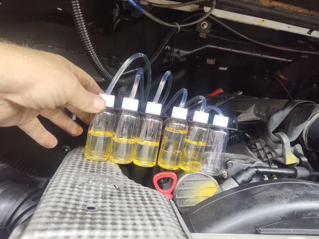

hab injektor Leckage gemessen.
Motor kalt, 4 minuten im standgas, rucklauf abgeklemmt so das gegendruck herscht.
wenn 8chs richtig im kopf hab da4f der schlechteste 3x soviel wie der beate haben
mein bester hat nicht ganz 50% und der schlechteste 90% der Flasche.
Kalt.
Und jetzt mach ich ne Testfahrt.

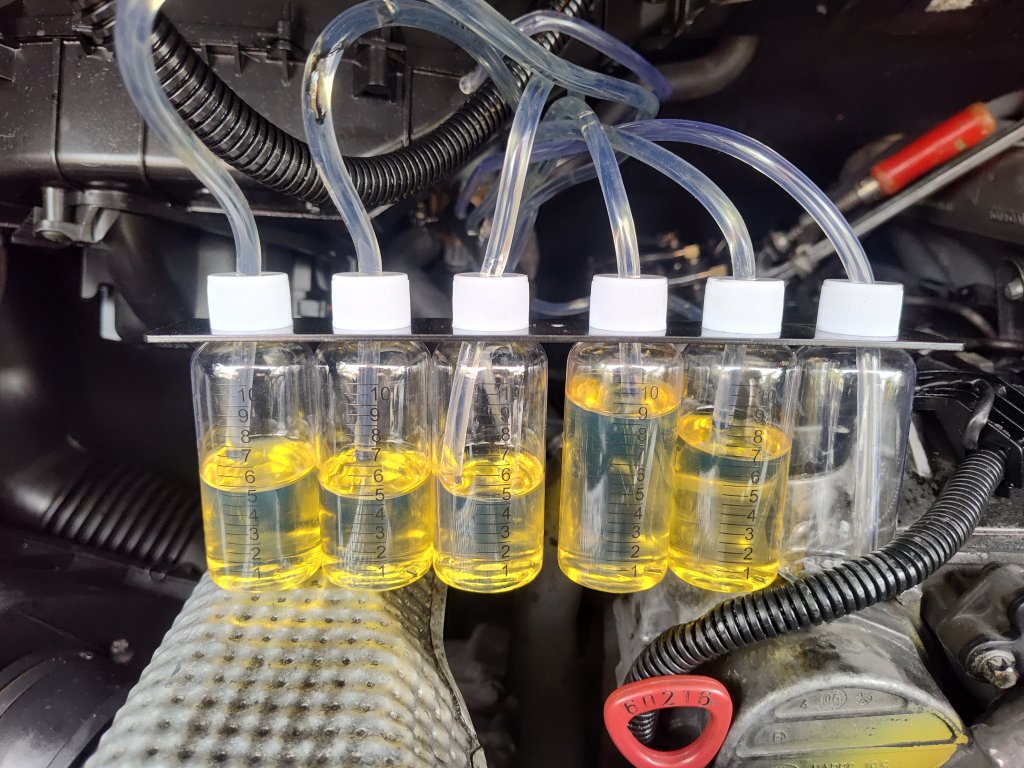

so der heiße Leckage Test:
der linke Behälter (Injektor 1 ganz vorne) ist ein klein weniger schlechter warm als kalt, verglichen mit den anderen, aber marginal, anstelle von 4 Minuten hat die gleiche Leckagemenge jetzt nur 3-1/2 Minuten gebraucht. Ich hab warm also eine um etwa 15% höhere leckage an den Injektoren.
DAs sind keine signifikanter Ausreißer....
