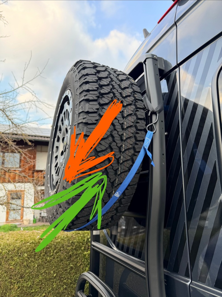

Neues Thema, wer hat in der Schule beim Berechnen der Kräfte gut aufgepasst?
Das Reserverad ist bei mir an dem Halter (Bild 1) befestigt. Es liegt nicht am Reifenumfang auf, sondern nur in der Mitte über die Verschraubung und den Halter.
Gehe ich richtig der Annahme, dass auf den Halter eine kraft (roter Pfeil) wirkt?
Wenn ich jetzt zum Beispiel wie in meinem Bild mit einem Spanngurt Schräg nach oben hin zusätzlich abspanne. Ergibt sich dann eine Gegenkraft (grüner Pfeil)? Oder bin ich da auf dem falschen Dampfer.
Wer ist Kräftetechnisch so fit um mir zu sagen, ob ein zusätzliches Abspannen nach oben überhaupt eine kleine Entlastung für den Halter bringt, ob das Quatsch oder sogar kontraproduktiv ist.
Ich würde den Spanngurt eh nur auf sehr schlechten Pisten montieren.
Bin offen für Tipps
Der Spanngurt ist aktuell natürlich nur provisorisch montiert nicht dass gleich einer meckert.
Bin offen für Tipps
Horst

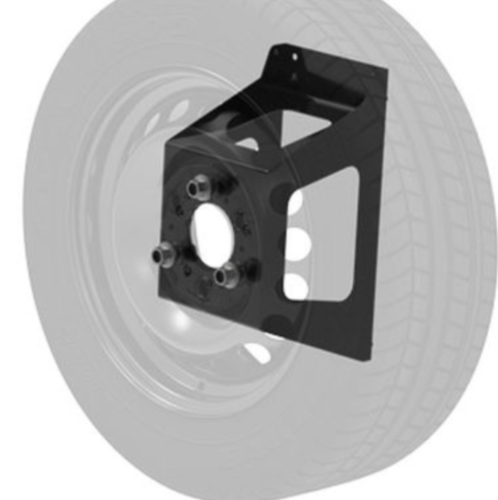

Ich hatte nur Realschul-Physik und habe da die meiste Zeit an andere Dinge gedacht. Vielleicht kann hier noch jemand mit echter Ahnung schreibenSeicodad hat geschrieben: 23 Mär 2026 17:46 Gehe ich richtig der Annahme, dass auf den Halter eine kraft (roter Pfeil) wirkt?
Das obere Bild sieht für mich danach aus, als würde der Halter durch den kompletten Reifen bis zur Felge gehen. Wenn das Rad die Rückwand berührt, würde ich davon ausgehen, dass der Reifen gerade nach unten zieht aber dabei den Halter so belastet, dass der nur außen betroffen ist dessen Drehpunkt am unteren Ende des Halters ist. Ich denke schon, dass der Spanngurt etwas entlastet, allerdings sehen die Löcher für die Schrauben am Halter extrem klein aus, täuscht das?
Es gibt im Zubehör jede Menge Plattformen zum Anschrauben, ich glaube, ich würde eher sowas zusätzlich unter den Reifen montieren.

Der Halter sollte nur Exemplarisch dienen. Das ist nicht eins zu eins so , aber so in der Art.
Das Rad liegt nur an der Fläche des Halters auf (mit 6 schrauben wie am der Radnabe selbst) und nicht hinten am Träger vollflächig.
