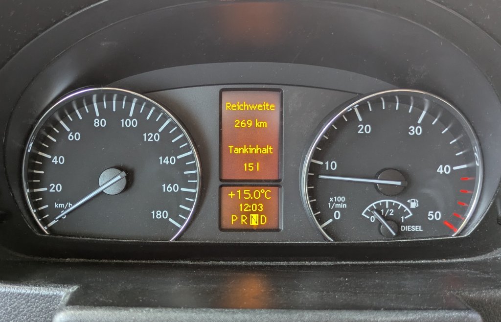

Getankte Menge bis zum Abschalten der Zapfpistole.
Angezeigte Restmenge
und die etwa 2l im TNkstutzen werden nicht bzw. können nicht erfasst werden.
J51 / erweiterter Algorytmus und 100l Tankvolumen.
