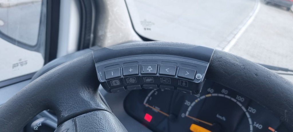

3. Ich hab mir dann noch eine Lenkradfernbedienung besorgt, die ging sehr einfach einzubinden und damit ist die Bedienung deutlich besser
