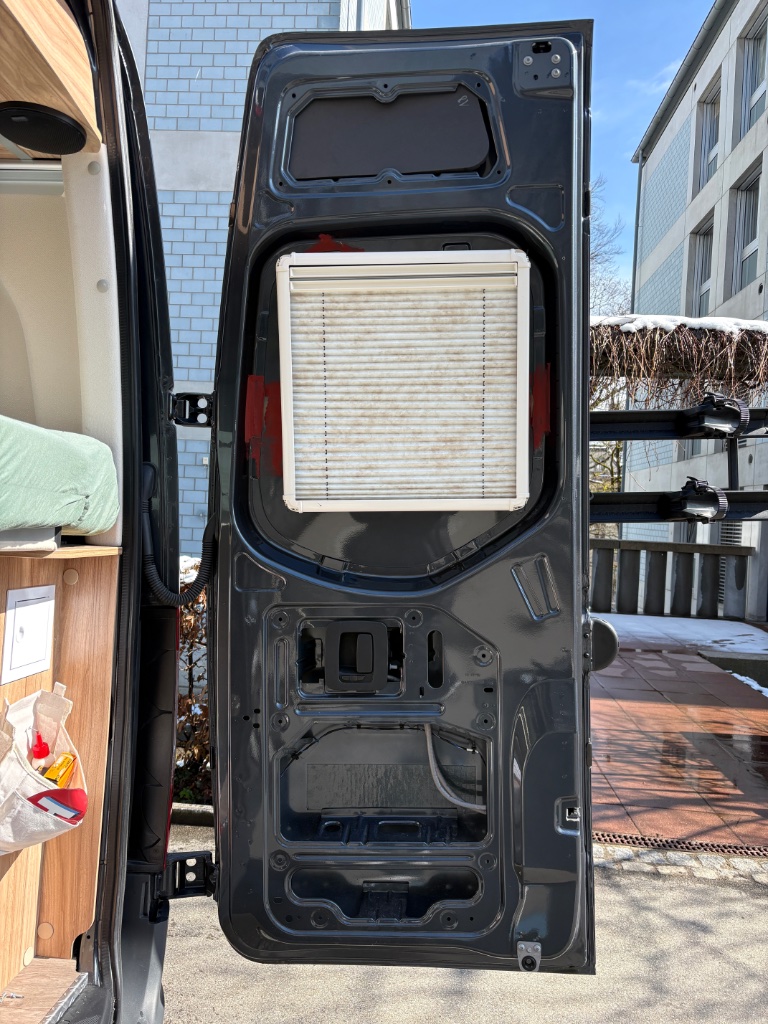

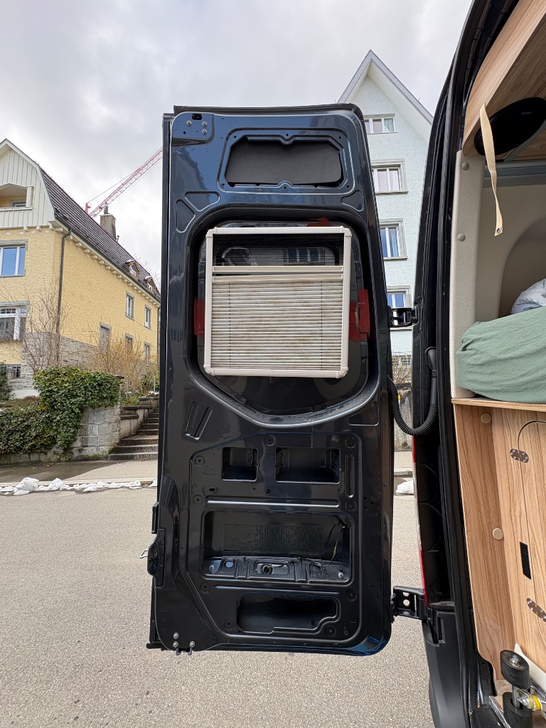

Ende Winter den GCS mal „Winterfest“ machen - Dämmung wie bekanntlich nix vorhanden ab Werk. Wird die Heizung nächsten Winter weniger leisten müssen
War eine Sache von 1.5h mit 19mm Armaflex zu verbessern.
