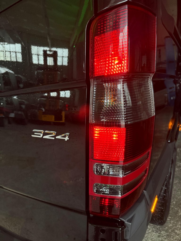

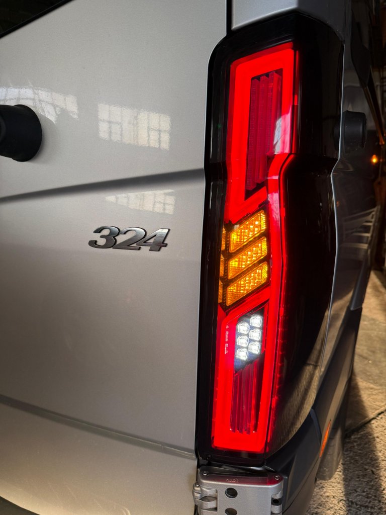

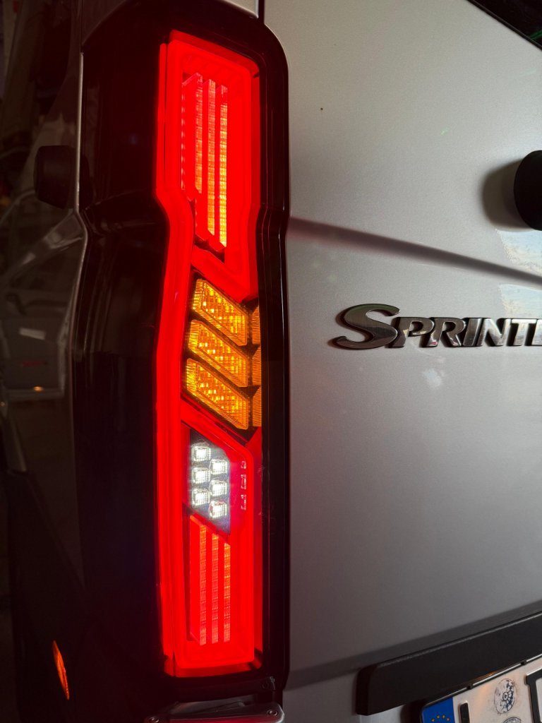

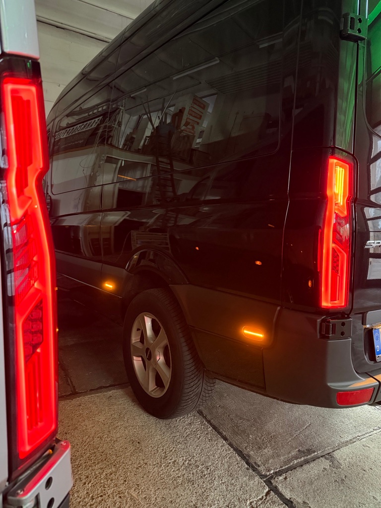

#55
hljube hat geschrieben: 17 Feb 2026 12:20 ... Haben die das bei den LED Rückleuchten bedacht?
Sie hatten es bedacht, jedoch funktioniert es noch nicht im MOPF; im Vor-MOPF hingegen absolut.

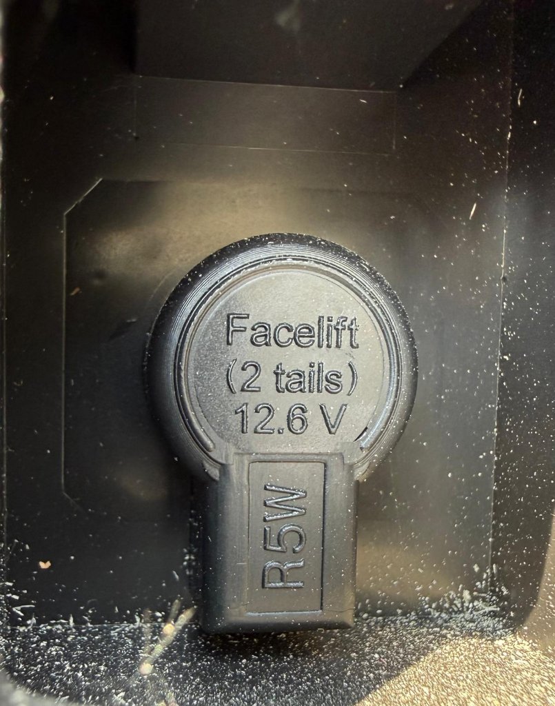

simples Rücklicht Vor- ./. doppeltes MOPF
#59
Zufällig fand ich auf den Lampenträgern meines Lichtbandes Abschlussscheibe schwarz vom Limited Edition Black Line Aufdrucke: Facelift (2 tails) 6.6V 21W oben für Stand- mit Bremslicht und Facelift (2 tails) 12.6V 5W unten nur Standlicht ‼️
