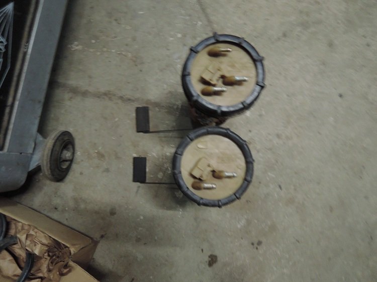

ich habe hier im Forum dieses Bild gefunden:
Thread: viewtopic.php?t=19200&start=15#p199340
Das ist vermutlich der Tankgeber (mit 2 Anschlüssen), den ich suche. Hat jemand zufällig die Teilenummer?

A9015422317 oder A9015422517
