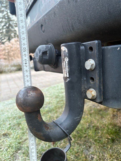

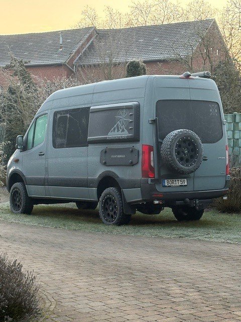

Re: richtiges AHK-System wählen
Ich hab mich mal in die Kälte gewagt und habe ein paar Bilder mit Zollstock gemacht und ein Bild vom Sprinter, damit man sieht, dass er ordentlich hoch steht.
Die AHK ist bei mir doch an der obersten Stelle montiert.
