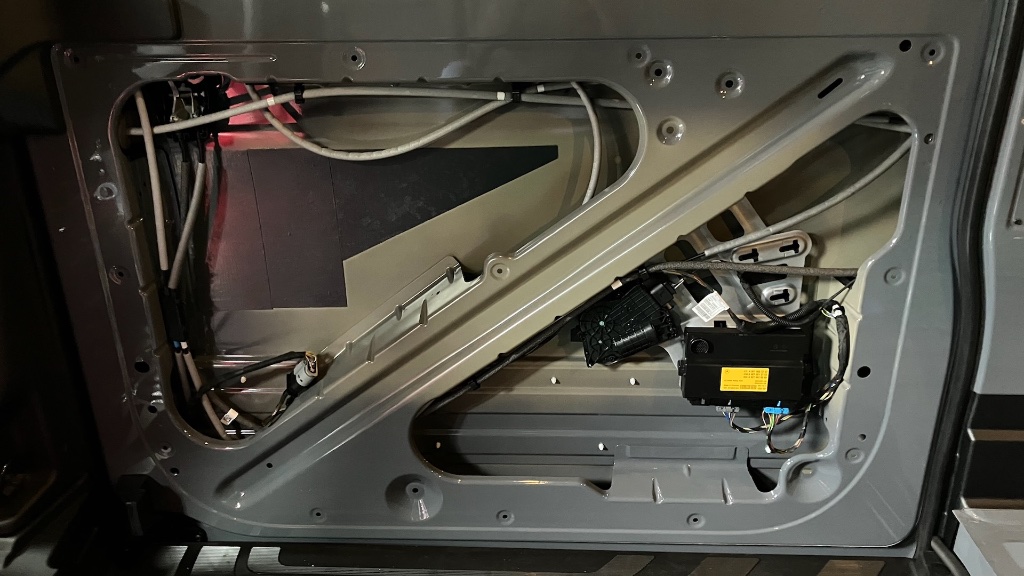

Der Wagen war noch einmal für 2 Tage in der Werkstatt. Das Ergebnis war danach nicht zufriedenstellend. Danach war der Wagen abermals in der Werkstatt und ich konnte dabei sein. Er wurde von innen abgeklopft und die Schließung kontrolliert. Die Tür lag nach der Schließung gut an, mehr war nicht möglich, laut Aussage des Serviceberaters. Bei der anschließenden gemeinsamen langsamen(!) Probefahrt waren auch bei leichten Bodenwellen Geräusche zu hören. Nach der Fahrt unterhielten wir uns noch, als mir die Idee kam, in der unteren Schiebetür die Pappverkleidung zu entfernen. Bei der anschließenden Probefahrt konnten wir nur noch vereinzelte Geräusche hören. Das war für mich ausreichend. Zuhause habe ich mir die Schiebetür genauer angesehen, die Pappverkleidung mit den Halterungen hatte ich mitgenommen: Es gibt leicht zugängliche Leitungen, die an der Aussenwand nur anliegen. D.h. bei minimalen Erschütterungen gibt es an diesen Stellen Geräusche. Jetzt weiss ich, woher die letzten Geräusche herkommen.
Schönen Abend, Frank
