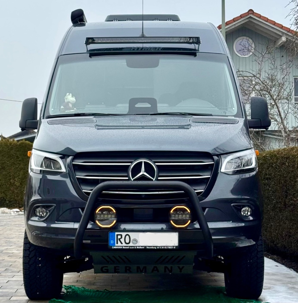

Re: Overland Equipment: Lampenträger im Frontgrill mit Skylord (7 oder 9")
@fawis
Ich muss meine getätigte Aussage zurücknehmen. Ich werde die Scheinwerfer auch oben abspannen/abstützen.
Sie sind zwar relativ stabil montiert, fangen aber bei Schlaglöchern oder Bodenunebenheiten, doch teilweise etwas zu Zittern an.
Habe mir jetzt die original Strands obere Strebe bestellt. Mal sehen, wie das dann wird.
Nebenbei bemerkt, dass XBB Relais funktioniert einwandfrei. Tolle Erfindung.
Das Licht schaltet auch ganz leicht zeitverzögert, exakt wie die Originale lightbar.
Hab mir dazu auch noch den Button verbaut. Somit lässt sich das Tagfahrlicht bei Bedarf mit einem Druck darauf abschalten.
Mit einem Doppelklick lässt sich das Zusatzfernlicht deaktivieren.
Somit ist sowohl die Lightbar über den originalen Schalter, sowie die Zusatzscheinwerfer und auch das Tagfahrlicht der Zusatzscheinwerfer unabhängig voneinander separat schaltbar und trotzdem ans normale Fernlicht adaptiert.
Die Funktionen und Ansteuerung ist frei belegbar.
