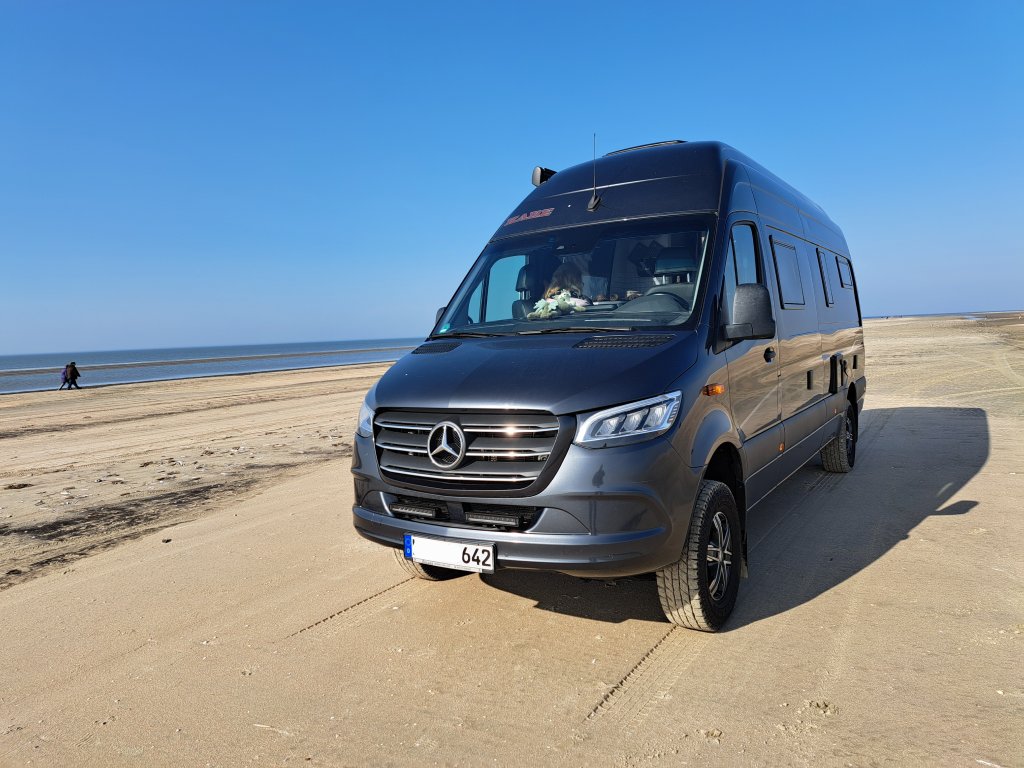

Hier siehst du 10" Strands im 907 .

Ich hab die tatsächlich nur in der kälteren Jahreszeit dran , auf nem Winkelhalter der an den originalen Gewinden des Tritts befestigt ist . Die sind da nicht für die Eisdiele in Spanien montiert.
Bei warmen Wetter kann ich mir eine Leistungsbeeinflussung durchaus vorstellen. . 9" Rund vorne am Bügel sind dann aber sicher auch nicht ohne Folgen.
