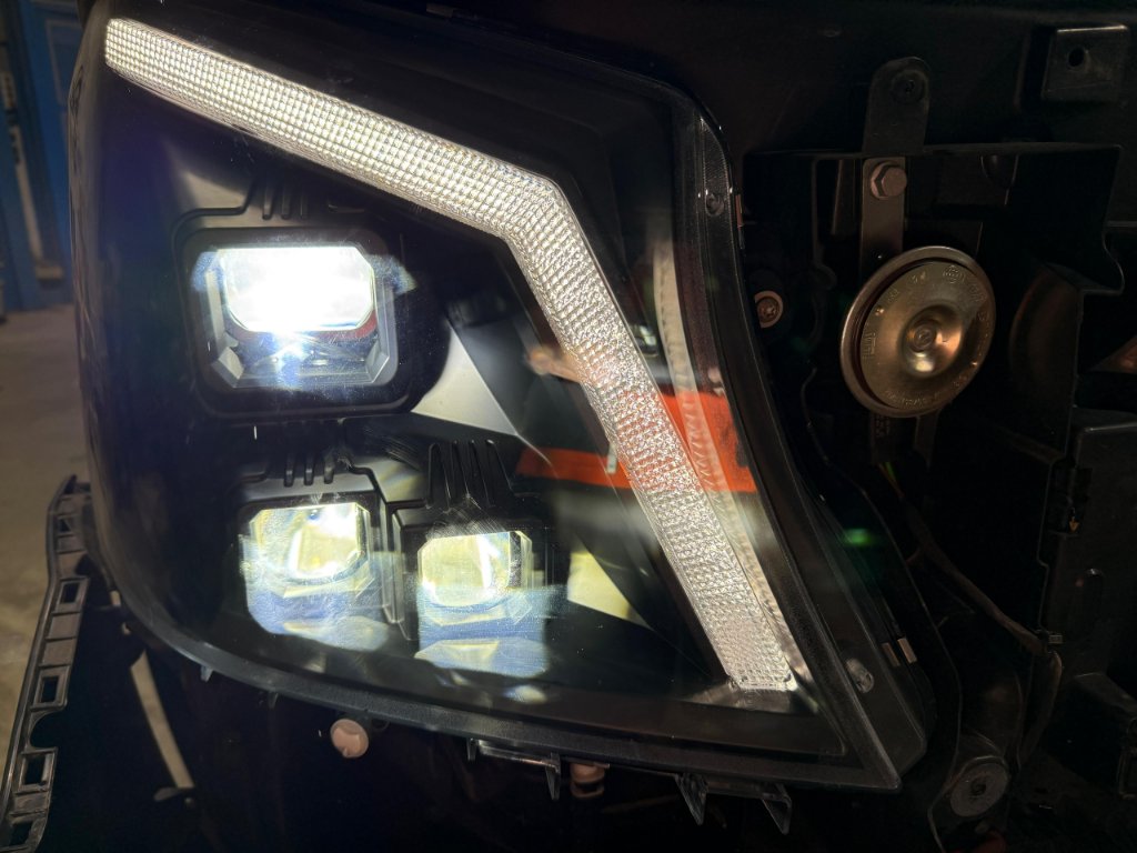

Wir haben heute die LED-Scheinwerfer montiert; überraschende Herausforderung war die Scheinwerferreinigungsanlage, aber die paßt.
Die Paßform ist zwar nicht optimal, aber auf "Nutzfahrzeugniveau".
Noch nicht final, resp. in Bearbeitung ist die Höhenverstellung.
Weiß + verrät mir jemand die Aderfarben + Pinbelegung im orig. H7-Scheinwerfer MOPF 2016 ⁉️🤷🏻
Windy-ZX (15 Jan 2026 19:14)

Rosi hat geschrieben: 15 Jan 2026 14:49 Die Paßform ist zwar nicht optimal, aber auf "Nutzfahrzeugniveau".
Ich habe mal ein Bild von dir vergrößert .... die Haube passt da auf dem Bild gar nicht mehr ... sieht irgendwie komisch aus ....
Beiträge: 6264
Re: litec LED Hauptscheinwerfer
asap hat geschrieben: 15 Jan 2026 15:07
Ich fand ad hoc auf die Schnelle kein besseres Foto, aber das sah/sieht original schon nicht sonderlich passabel aus.
H7 orig.jpg (8.31 KiB) 5251 mal betrachtet

Rosi hat geschrieben: 15 Jan 2026 15:18 Ich fand ad hoc auf die Schnelle kein besseres Foto, aber das sah/sieht original schon nicht sonderlich passabel aus.
auf diesem Bild sieht man jedoch das Linie zur Motorhaube besser passt ....
Ich wollte diese Scheinwerfer auch bestellen ...aber nach deinen Bildern lasse ich das ....

Rosi hat geschrieben: 15 Jan 2026 14:49 ........... überraschende Herausforderung war die Scheinwerferreinigungsanlage, aber die paßt.
Servus,
ist die Reinigungsanlage bei diesem Scheinwerfer teil der ABE ?
Mein PKW hat trotz LED-Fern+Abblendlicht keine Reinigung ab Werk.
Und wie ist das Licht, also die Ausleuchtung ?
Danke für die Bilder.
Beiträge: 6264
Windy-ZX hat geschrieben: 15 Jan 2026 19:17 ... Reinigungsanlage bei diesem Scheinwerfer teil der ABE ...
Mein Sprinter hat tatsächlich die Reinigungsdüsen, aber H7 statt Xenon; mein Polo AW Bj. 2018 übrigens dto. Ergo kann diese Konstellation nicht absolut utopisch sein.
Die Halter für die Scheinwerferreiniger waren am taiwanesischen LED-Scheinwerfer baugleich meinem Original vorhanden, jedoch hatte litec diesen Umbau einfach nicht erwartet. Was definitiv noch nicht funktioniert, ist die Weitenverstellung. Dazu fehlen mir/uns die passenden Aderfarben von Mercedes zur Prüfung.

Beiträge: 3613
Re: LED Hauptscheinwerfer
Hatte der gute Vanagaudi doch alles mal aufgeschlüsselt:
https://sprinter-forum.de/viewtopic.php ... 83#p218783
Rosi (15 Jan 2026 21:50)
