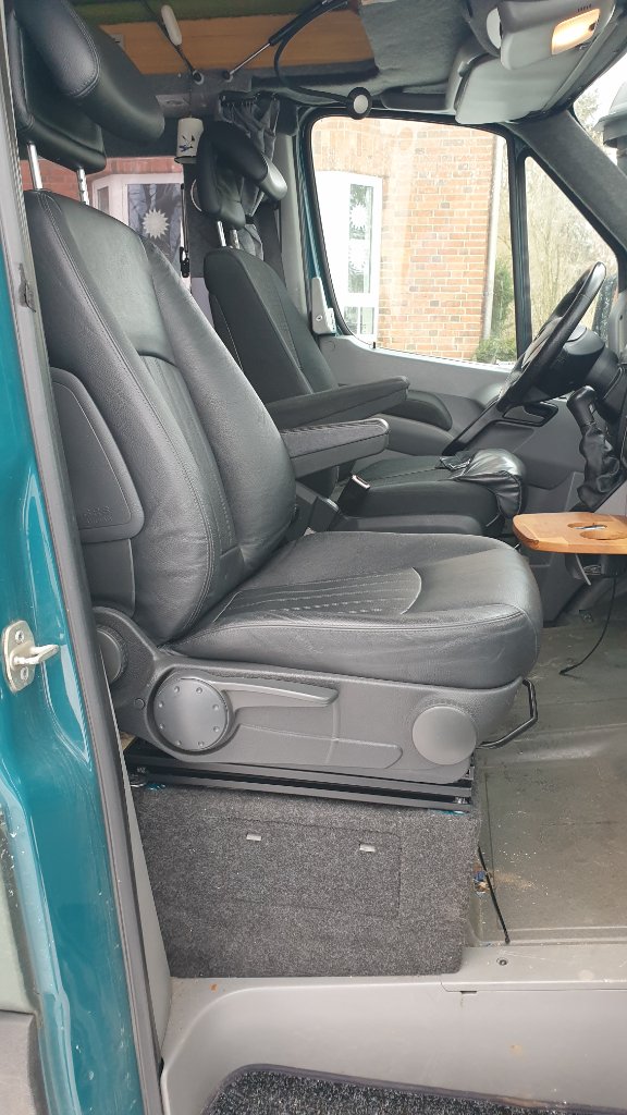

Nein das Lochmaß in der Breite ist identisch. In der Länge jedoch nicht. Es gibt da nun verschiedene Möglichkeiten, die jeder für sich abwägen UND mit seinem Prüfingenieur besprechen kann.
Ergebnis kann dann so aussehen. W639 Komfort Ledersitze mit neuen Polstern, Sotzheizung und Massageelement. Die Armlehne ist auch beheizt. Gerade arbeite ich den zweiten Sitz um.
