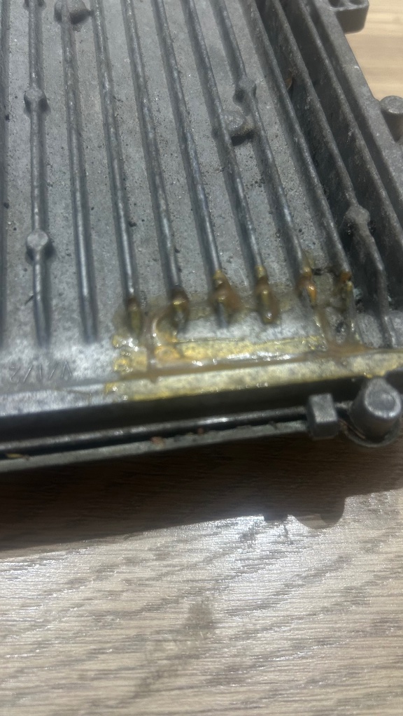

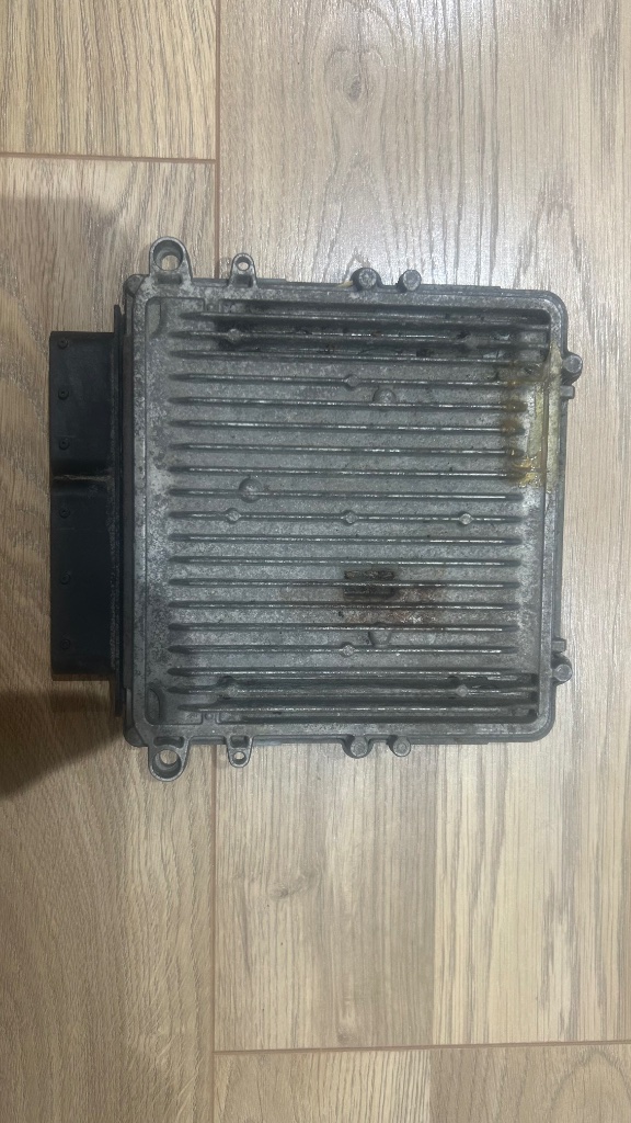

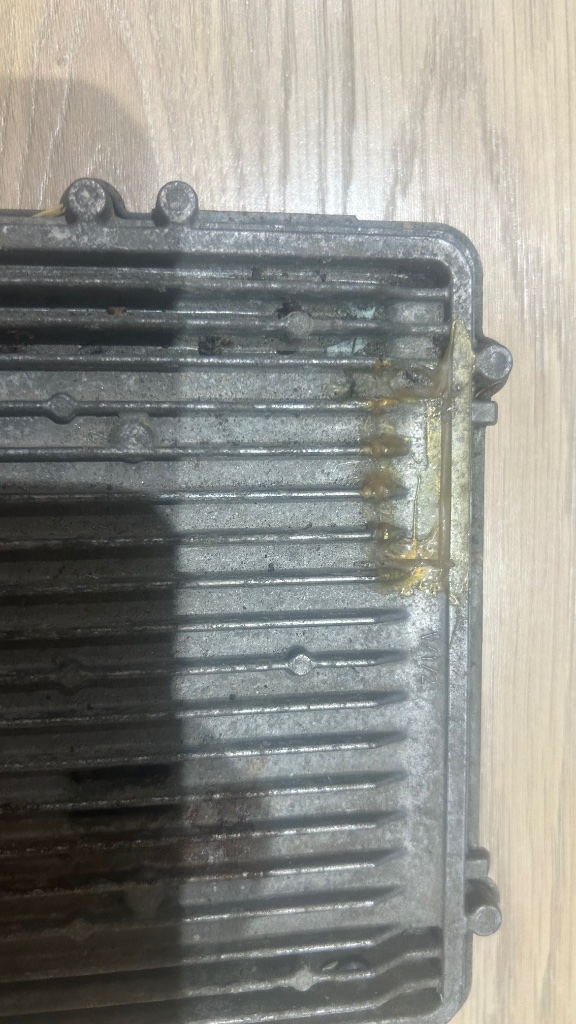

ECU meinte, es wäre im Speicher wenn man tiefer reinging Wohl vermerkt gewesen dass es am Kurbelwellensensor lag. Also die Auswertung dafür scheint wohl ein Treffer zu haben.
Hat einer eine Idee wozu das Steuergerät mal aufgeflext worden ist? Ca mittig leicht nach Licht hinten oben drauf.

Hast Du ein Foto?

Hallo im Anhang ein Foto
