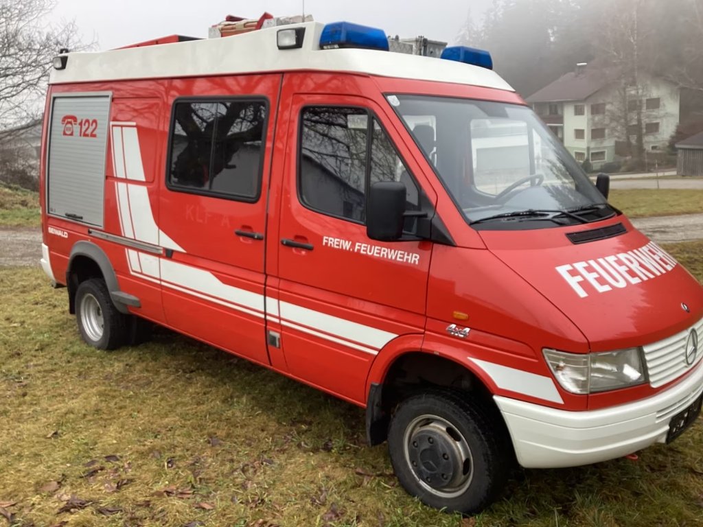

Hallo aus Österreich! Wir überlegen, uns diesen Sprinter (314/412, Bj. 1999, Ex-Feuerwehr – siehe Foto) zuzulegen. Allerdings möchten wir ihn mit einem Reimo-Hochdach aufrüsten, wegen der Stehhöhe. Aber weiß jemand, wie das bei so einem Fahrzeug überhaupt geht, weil da ja diese Plastikwanne draufsitzt? Lässt sich das trotzdem irgendwie machen? Und wie zuverlässig/dicht ist so ein Umbau eigentlich?
(PS: Bessere Fotos haben wir nicht, wil wir das Fahrzeug ja erst kaufen möchten.)

Diese kunstoffdächer sind nur aufgesetzt. Bzw aufgeklebt.
Darunter ist das ganz normale fahrzeugdach.
Also GFK-Dach runter basteln und dann weiter wie sonst auch.

Details hat der Fahrzeugbauer der den Sprinter zur Feuerwehr umgebaut hat. Dort mal anrufen, ist halt schon 25 bis 30 Jahre her...
Alternativ, einen kaufen der schon Stehhöhe hat?

1: Plastikwanne runter (wird spannend, das Ding ist komplett verklebt...) ,
2: neues Dach von SCA oder REIMO kaufen, Loch ins Fahrzeugdach schneiden, Verstärkungsrahmen und Spriegel einschweißen/-nieten
3: Dach aufkleben
4: Abnahme bei TÜV oder DEKRA mit nachfolgender Eintragung in die Fzg.-papiere. idealerweise komplett mit der gleichzeitigen Eintragung als Womo.
Ab Nr. 2 nur von einem Fahrzeugbauer durchzuführen, weil weder SCA noch REIMO die Dächer an Endverbraucher verkaufen /dürfen.
Oder den Karren so lassen, Einschränkungen in Kauf nehmen und in drei Jahren als Oldtimer zulassen und über die günstige Oldtimer-Zulassung freuen mit einem (derzeit) fixen Steuersatz von 191,73€. Ich denke, im Moment bezahlst du wahrscheinlich runde 850,-€ für das Alteisen.
