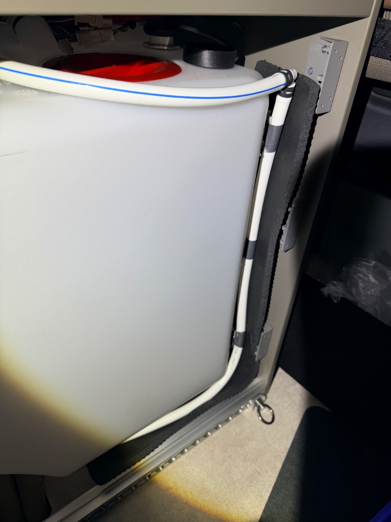

Habe die schraubenabdeckung leicht abbekommen mit einer ganz feinen Klinge. Unbeschadet☺️
Zum einen ist an der vorderen Tankauflage tatsächlich blankes Blech am Kunststofftank.
Habe jetzt vorsorglich ein Antirutsch Streifen (ca. 7 mm dick) darunter gepackt. Erscheint mir sinnvoller gegen durchscheuern.
Zudem habe ich den Wasserschlauch, welcher vom Tank kommt im hinteren Bereich leicht abgedeckt, da hier kein Heizstrang verläuft. Zudem ein kleines Loch in den Warmluftschlauch, der zur Tankbeheizung geht gemacht. Somit strömt ein klein wenig Luft Richtung dieses besagten Schlauches.
Für einen Kastenwagen sieht es hinter der Abdeckung eh relativ aufgeräumt und ordentlich aus.

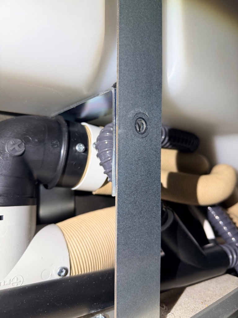

Seicodad hat geschrieben: 05 Jan 2026 16:48
Danke für's nach sehen. Hast Du den Antirutsch Streifen gut zwischen Tank und Strebe gebracht?
Seicodad
Beiträge: 236
Wohnort: Oberbayern
#2840
Beitrag von Seicodad »
Habe die Verschraubung gelöst, das Blech nach unten gedrückt/Tank etwas nach oben gedrückt, den Streifen reingeschoben und das Blech wieder nach oben und festgeschraubt . Jetzt liegt der Tank halt circa 5-7 mm höher. Ich hoffe das war nicht kontraproduktiv. Da jetzt noch mehr Druck drauf lastet ?
Aber so direkt das blanke scharfe Blech am Kunststofftank das hat mir gar nicht gefallen
Wir stehen fast ausschließlich frei, da ist es nötig, öfter mal mit vollem Tank zu fahren. Zudem bald eine längere Reise auf unbefestigten Straßen.
Folgende Benutzer bedankten sich beim Autor Seicodad für den Beitrag:
studip99 (06 Jan 2026 10:56)

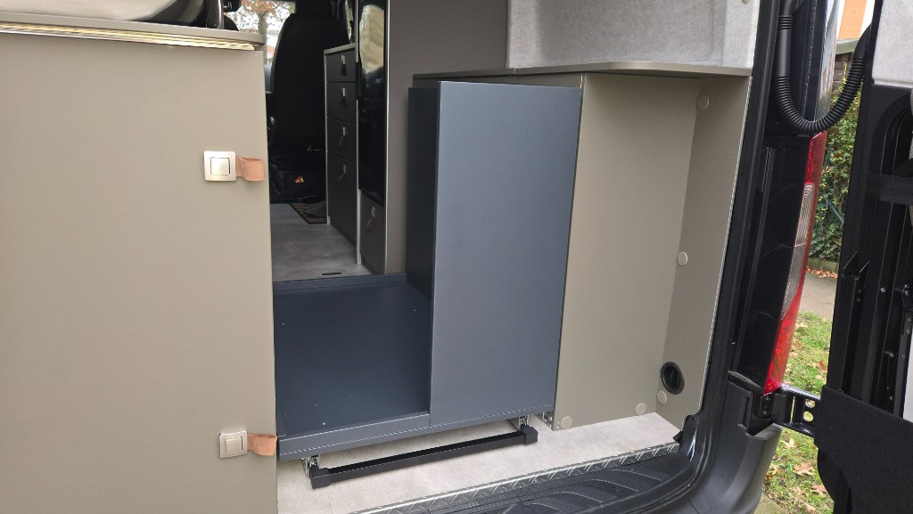

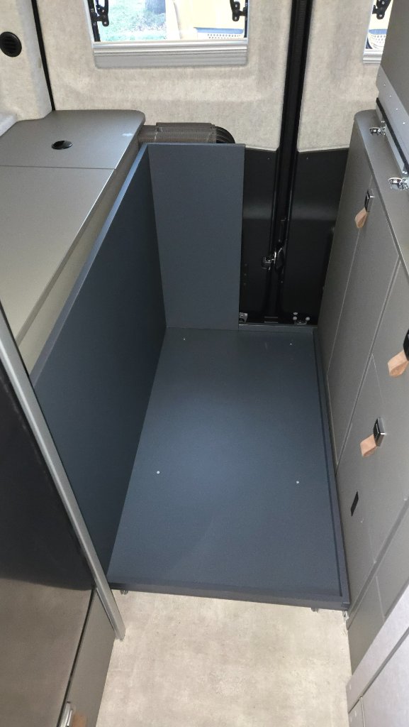

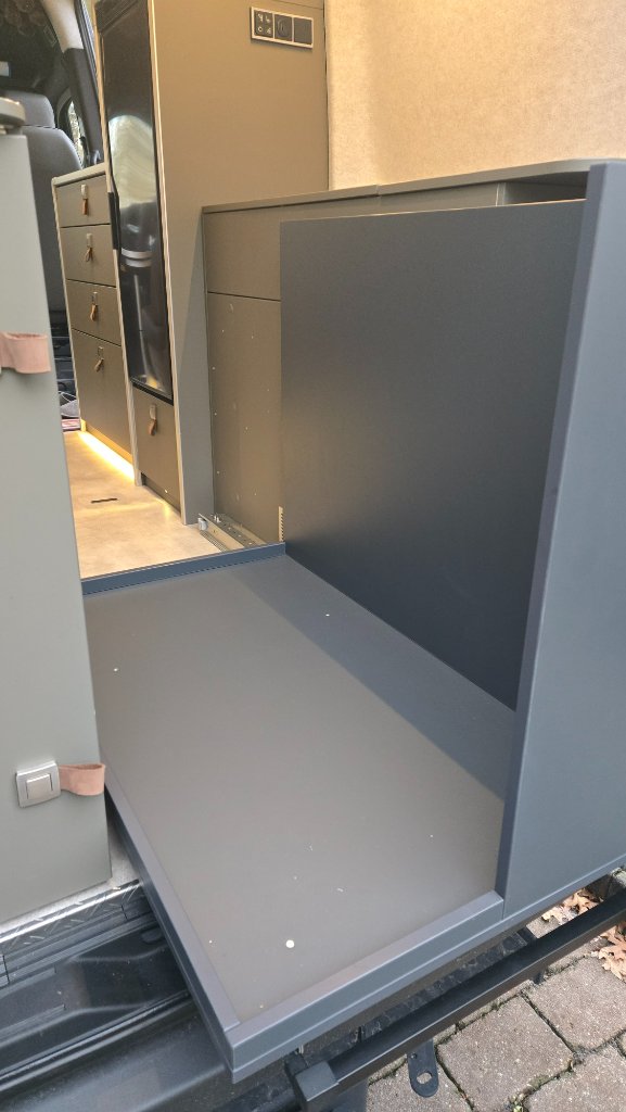

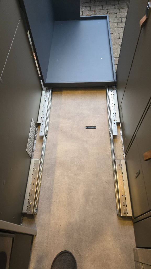

Heckauszug für GCS MJ2025
#2841
Beitrag von Heinz-Fahrer »
vor ein paar Monaten hatte ich den damaligen Stand des Heckauszuges präsentiert, war damit aber nicht unbedingt zufrieden.
viewtopic.php?p=354411&hilit=%2Aauszug%2A#p354411
Ich fand es einen Stilbruch, in den doch ganz gediegenen GCS eine aus Baumarkt-Sperrholz gedengelte Kiste einzubauen.
Das Sperrholz flog raus, ein Tischler hat mir einen Kasten aus Pappelsperrholz mit HPL Oberfläche gebaut. Wir haben einen dunklen Grauton gewählt; die Hymer-Farbe dafür zu mischen hätte das Budget dann doch überdehnt. Die nicht beplankten Seiten haben eine Leiste zur Ladungsfixierung bekommen. Bis auf die abgesägte und am unteren Teil verklebte Tür des Sicherungsschranks ist alles rückbaubar.
Der Kasten hat nutzbare Maße von (BxLxH) 580x1000x730. Im eingeschobenen Zustand ist der Inhalt vom Innenraum hinter der ausziehbaren Heckgaragen-Abtrennung voll zugänglich und vom Heck zur Hälfte.
Den Kasten habe ich in bei den letzten Touren mit verschiedenen Kombinationen des üblichen Spittels (Leiter, Kabelrolle, Tisch, Flaschenkiste(n), IsoCamp für das Aufstelldach, Auffahrkeile...) bepackt, das passt ganz gut alles rein und war auch gut zugänglich. Aufgrund der nach vorn und hinten offenen Bauweise kann ich auch die unselige Hymer-Steckleiter vorerst unterbringen - die fliegt raus, wenn Brunners Laddy Alcove Air lieferbar ist.
VG Thomas
Folgende Benutzer bedankten sich beim Autor Heinz-Fahrer für den Beitrag (Insgesamt 3):
schischo (05 Jan 2026 19:24), MobilLoewe (06 Jan 2026 10:50), Seicodad (07 Jan 2026 10:27)

Seicodad hat geschrieben: 05 Jan 2026 17:35 Habe die Verschraubung gelöst, das Blech nach unten gedrückt/Tank etwas nach oben gedrückt, den Streifen reingeschoben und das Blech wieder nach oben und festgeschraubt . Jetzt liegt der Tank halt circa 5-7 mm höher. Ich hoffe das war nicht kontraproduktiv. Da jetzt noch mehr Druck drauf lastet ?
...bei mir war der Wasserfilter recht stramm zwischen Tank und Kasten, schwer rauszubekommen. Den Abstand hast du jetzt wohl etwas weiter reduziert?
MBUX NTG7 mit FUP5, 9-G-Tronic, OM 654 mit 190 PS, BF Goodrich KO2, Aufstelldach, abn. AHK
Seicodad
Beiträge: 236
Wohnort: Oberbayern
#2843
Werde ich probieren, aber das ist ja wirklich nur minimal Und der Filter ist ja eher im hinteren Bereich. Durch den langen Hebel sind das vielleicht 2 mm. An dem kann’s ja wohl nicht liegen.
Heinz-Fahrer (05 Jan 2026 19:08)
