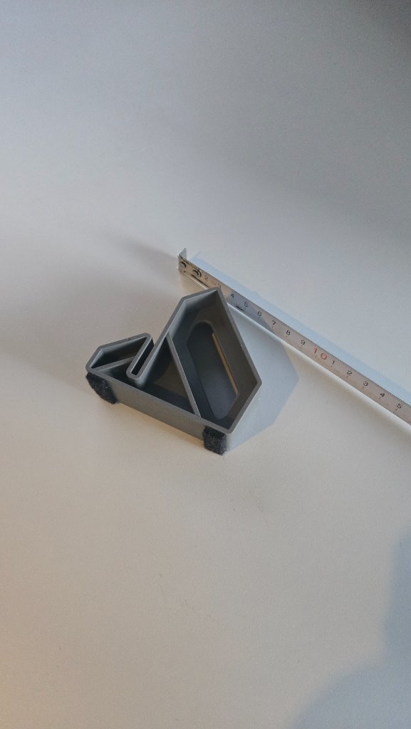

Was ist das für ein Teil?
#2807
Beitrag von Heinz-Fahrer »
Das Teil habe ich im Zubehörkasten vom Händler zusammen mit dem Wagen bekommen. Hat wer eine Idee, wofür das sein mag?
Mit Chatty habe ich das jetzt eine Viertelstunde diskutiert, der verortete das erst am Tisch, dann Campingtisch, dann am TV - wir haben die TV-Vorrüstung. Irgendwie kann ich mir das aber nicht vorstellen.

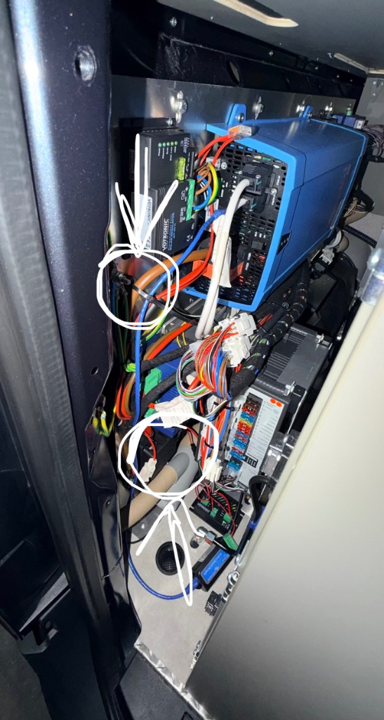

Seicodad hat geschrieben: 21 Dez 2025 15:14 ....
Zudem, wie versprochen, den V E. Bluetooth Dongle für den Victron Multiplus Wechselrichter installiert.
Moin
Den Dongle habe ich auch geordert - wo hast du ihn bei dir genau an 12V angeschlossen? Das würde ich gern 1:1 nachbauen.
Vielen Dank
Thomas
MBUX NTG7 mit FUP5, 9-G-Tronic, OM 654 mit 190 PS, BF Goodrich KO2, Aufstelldach, abn. AHK

Heinz-Fahrer hat geschrieben: 04 Jan 2026 18:52 Moin,
Bin mir nicht sicher, aber das Teil könnte eine Halterung für das Tischbein eines abnehmbaren Tisches sein.
Das Teil fixiert die hintere hochklappbare Abdeckung unter dem Bett in senkrechter Position.

Heinz-Fahrer hat geschrieben: 04 Jan 2026 19:02
Moin
Vielen Dank
Thomas
Servus, ich hab ihn an der Aufbaubatterie angeschlossen.
Je nachdem, wie du das machst, sind dir ja viele Wege offen. Du kannst ihn z.B. oben am Solarregler (+Leitung Aufbaubatterie) mit anschließen. Ist nur eine ganz dünne Litze und vielleicht bekommst du den noch mit rein.
Da ich ja zudem auch den Stand-by Lader anschließen musste, war der Anschluss am Solarregler für beide zusätzlichen Kabel zu klein. Ich habe daher Ringösen an die Kabel gemacht und direkt am Verteiler der Aufbaubatterie unter der Mutter mit angeschlossen und die Masse direkt an den Massepunkt an der Karosserie.
Um ehrlich zu sein, habe ich den Anschluss äußerst unprofessionell unter Strom gemacht, da ich nicht wusste, wie ich den Verteiler Stromlos bekomme. Da gibt es sicher elegante Wege.
