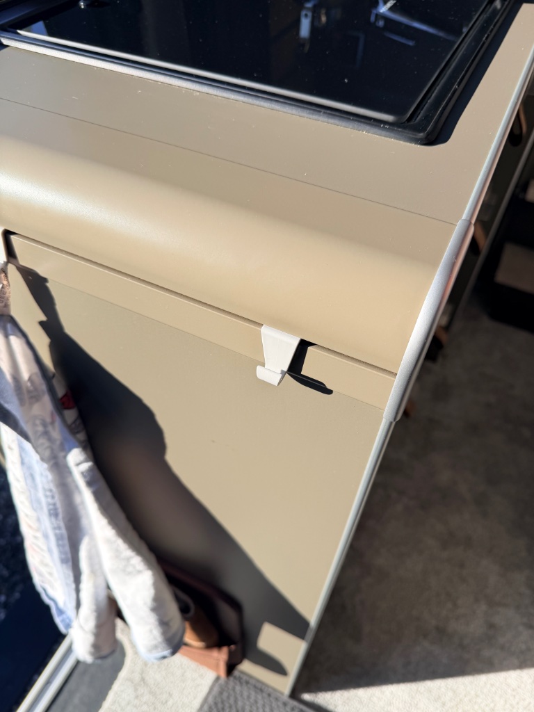

Hat jemand eine Ahnung, wo ich diese Haken herbekomme oder eine Teilenummer?
Danke und viele Grüße

QE11
Beiträge: 447
Wohnort: Kurpfalz
#2800
Beitrag von QE11 »
Seicodad hat geschrieben: 30 Dez 2025 12:06 Hallo zusammen,
Das System ist eigentlich ein Häfele System.
https://www.haefele.de/de/produkt/einha ... 5&PDP=true
Das ist zwar nicht 1:1 der Haken von Hymer, kann aber sicherlich helfen.
Seicodad (01 Jan 2026 18:28)
Heinz-Fahrer
Beiträge: 83
Registriert: 04 Aug 2025 17:33
Wohnort: Hamburg
#2801
Beitrag von Heinz-Fahrer »
QE11 hat geschrieben: 01 Jan 2026 15:30
....kann ich bestätigen, diese Haken haben wir an der Küchenzeile und im Bad im Einsatz. Über der Sitzbank haben wir die Hymer-Haken, die passen optisch zu den beiden Garderobenhaken im GCS/2024ff.
https://www.hymer.com/de/de/service/ori ... en-3er-set
Alles beim lokalen Hymer-Händler gekauft.

Spueler
Beiträge: 27
Registriert: 22 Nov 2025 14:36
#2802
Beitrag von Spueler »
Wer einen 3D-Drucker im Umfeld hat, könnte sich aus dieser Basis auch leicht Halter und Haken nach Wusch herstellen:
https://www.thingiverse.com/thing:6632793
