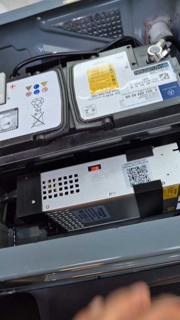

Ich müsste jedes Mal die Fußmatte entfernen. 6 Schrauben lösen für den Fußboden und 4 für das Abdeckblech der Batterie. Das ist für mich ein zu grosser Aufwand, da ich ja spontan auch mal losfahren muss.
Zur Elektrik kann ich nicht viel erklären, da alles original ist.
Ich habe eine Starterbatterie unter dem Fußboden und eine Zusatzbatterie der Verbraucher unter der Beifahrersitzkonsole.

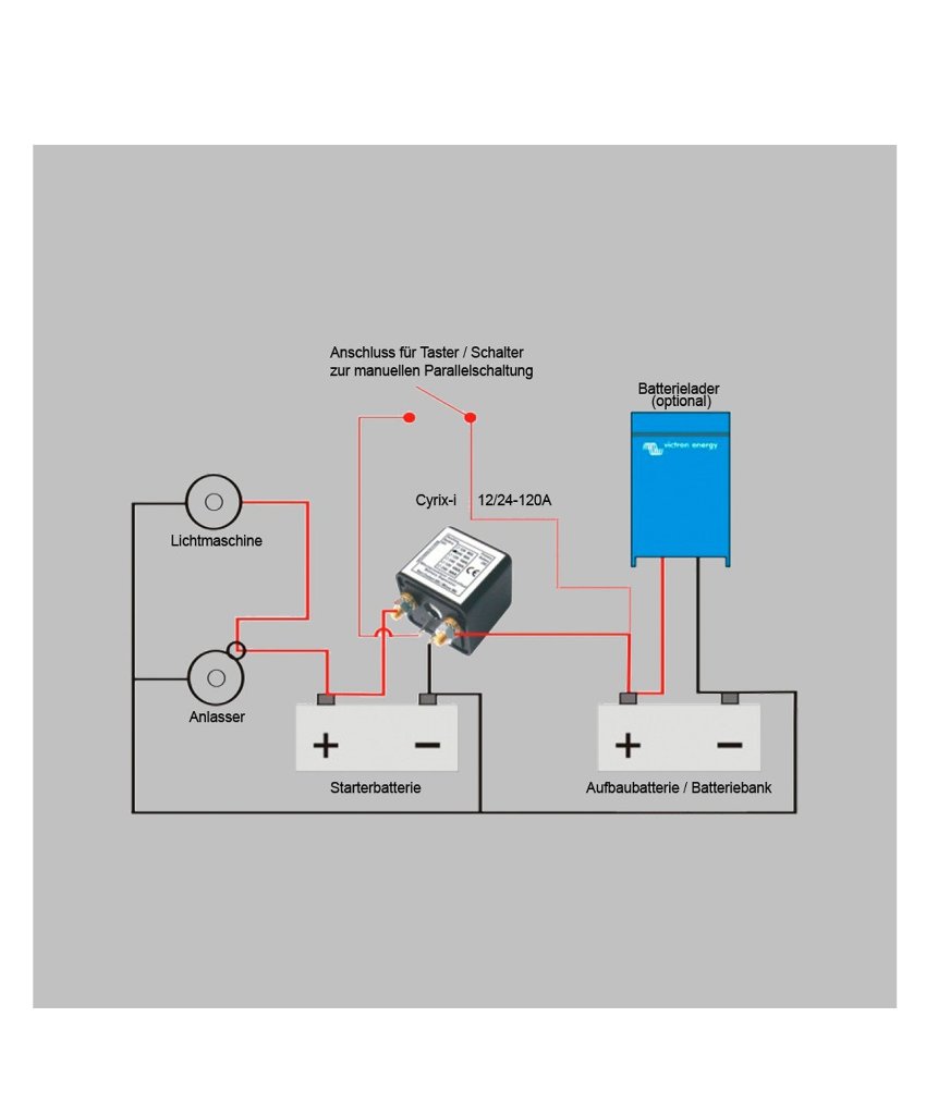

Ich habe folgenden Aufbau gestern noch gefunden. Wenn ich ein Cytrix CT statt des originalen Trennrelais verbaue wäre ein paralleles Laden möglich. Verstanden habe ich die Funktionsweise wie folgt, dass intelligente Relais ist offen für den Motorstart und erkennt automatisch sobald eine Schwellenspannung erreicht ist. Die Frage ist jetzt nur (das Bild stammt vom Hersteller):
Was würde passieren wenn der Motor läuft und ein Ladegerät (oder Solar) angeschlossen wäre und lädt. Erkennt das Cytrix diese Konstellation? Mit diesem Aufbau könnte ich direkt an die Zweitbatterie gehen.

Man...warum so kompliziert?
Brauchst Du nicht. Du brauchst entweder einen Solarduoregler oder ein 230 V Ladegerät das bei voller Wohnraumbatterie die Starterbatterie zuschaltet.
Schon 3 x geschrieben...Calira konnte das schon ca im Jahr 2000. Ich vermute das die heutigen zentralen Elektroblöcke das auch können. Ggfs bitte selbst recherchieren.

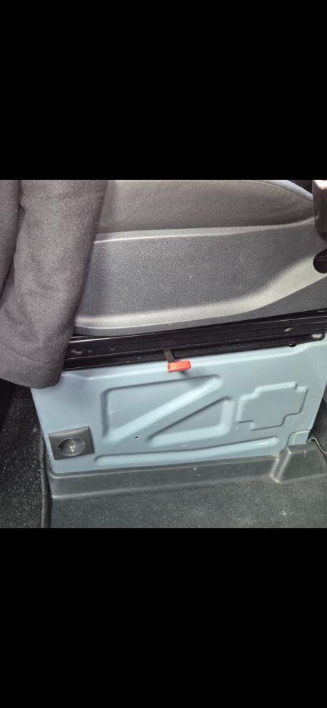

Ziemlich sicher sind da auch geeignete Klemmen unter dem Sitz aber dafür müsste man in der Lage sein die zu identifizieren . Da die Sprinter Elektrik sehr unterschiedlich ausfallen kann wird dir keiner per Blind Ferndiagnose sagen können " geh an den Anschluss hinten links über Gerät Y" .
Beiträge: 3362
Re: Starterbatterie/Zusatzbatterie laden
Masse muss man ja nichtmal an die Batterie heranführen, da nimmt man einen der Bolzen im Fahrersitzkasten.
Dann legt man sich von der Batterie nen 4-6mm² an einem der freien Pole des Hauptsicherungshalter, packt da ne 20-25A Sicherung (müsste immernoch MIDI wie beim 906 sein) rein und baut sich ne !hochwertige!
12 V Dose in den Kasten, oder besser noch ne Anderson Dose...
Oder wenn bei Trennrelais Verbau nicht evtl. sogar schon EK1 dabei ist, direkt ab dort.
Foto vom Fahrersitzkasteninhalt bzw mal die Fahrgestellnummer posten bitte.

Ich werde wohl ein Kabel von der Starterbatterie unter den Sitz legen. Einen EK1 habe ich laut Datenblatt nicht.
