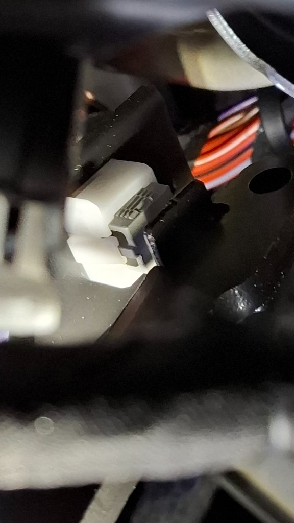

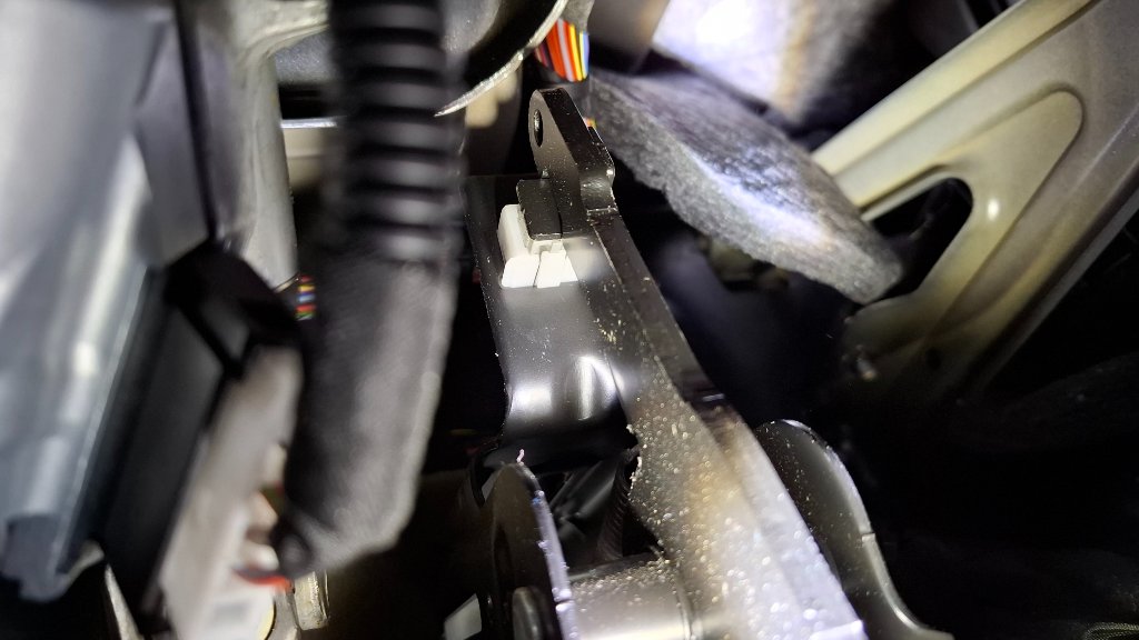

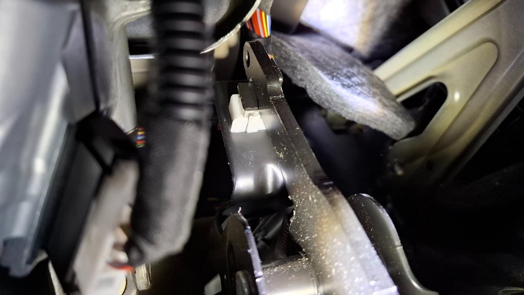

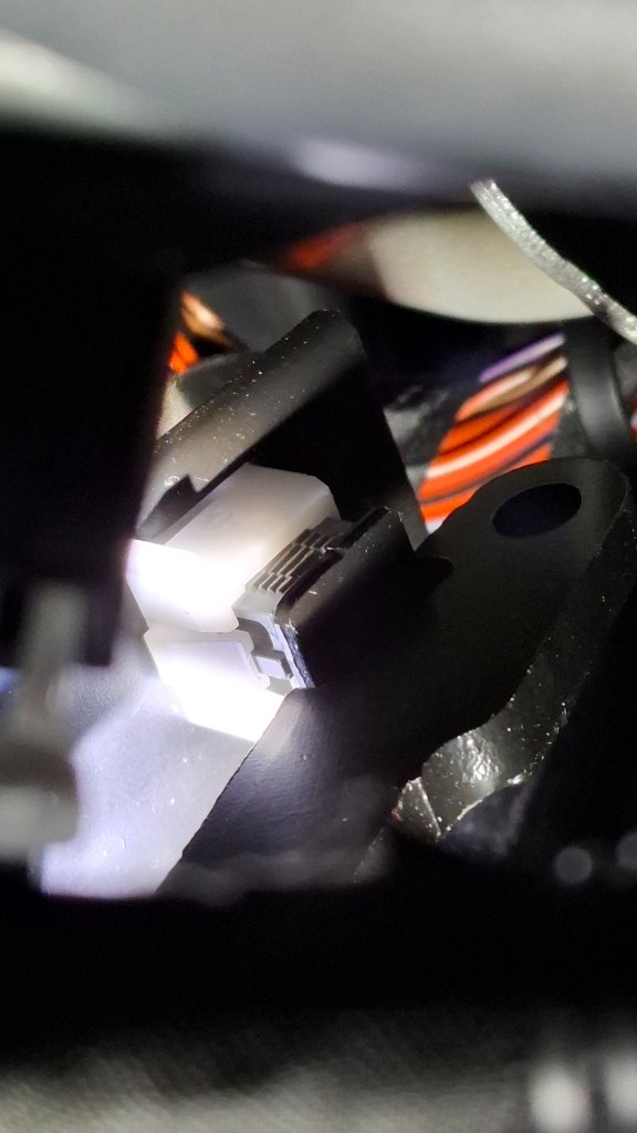

Ich habe jetzt mal die Grundeinstellung des Bremslichtschalters am Bremspedal durchgeführt.
Der Schalter sieht beim MOPF 906 Bj. 2018 allerdings anders aus, als auf allen Videos oder Fotos, die ich im Netz finden konnte. Es handelt sich bei meinem Sprinter vielmehr um ein quadratisches graues Bauteil:
Hier bei gedrückter Bremspedal, es ist ,Luft' zwischen schwarzer Metallplatte und grauem Schalter.
Hier bei losgelassenem Pedal: Metallplatte berührt grauen Schalter
Und nochmal aus einer anderen Perspektive.
An sonsten geht es ähnlich, wie von Dulli beschrieben:
Das Bremspedal wird gedrückt, um den Schlter zu entlasten. Dann kann man von hinten auf den Schalter drücken, so dass er etwas weiter nach vorne herausrutscht. Wenn man dann das Pedal wieder loslässt, schiebt sich der Schalter automatisch auf die Grundeinstellung / Nullstellung zurück.
In meinem Fall steht dieses kleine grauen Bauteil jetzt tatsächlich um eine Raste weiter raus. Vielleicht war das tatsächlich schon das Problem. Im Moment kann ich nicht viel dazu sagen, weil seit 300 km ja eh kein Fehler mehr aufgetreten war.
Nebenbei habe ich nochmal die Bordspannung überprüft: 48 Stunden nach der letzten Bewegung des Fahrzeugs liegt jetzt eine Spannung von 12,61V an der Starterbatterie an. Damit sollte eigentlich die Lima oder eine schlappe Bordbatterie als Ursache für die Sensorstörung raus sein.
