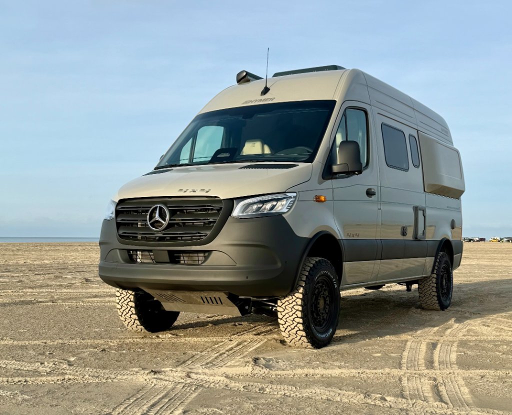

Hier ein Foto vom 1. Weihnachtstag am Strand:
Gruß Christoph
