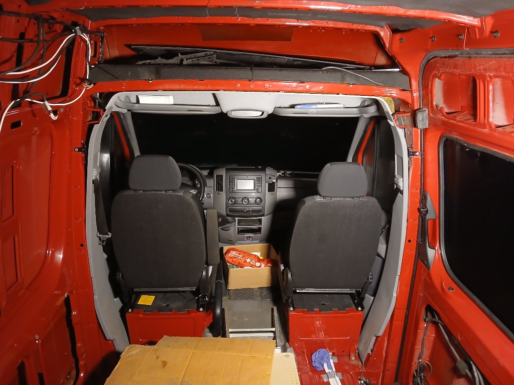

🧑‍🎄 Ho-ho-ho-heute hab ich die Trennwand im roten Dänen ausgebaut.
Wie könnte man die jetzt offene hintere Seite der B-Säulen-Verkleidung kaschieren? Bei Orysolutions gibts passende Teile zum aufkleben, Stückpreis 119€. Geldausgeben war aber noch nie so meins...
Hat schon mal jemand aus der Trennwand die fehlenden Teile ausgeschnitten und wieder verschraubt? Das ist nämlich meine Idee...

Ohne Trennwand:
Ein Bestandteil meines Nachmittages heute war Alubutyl
