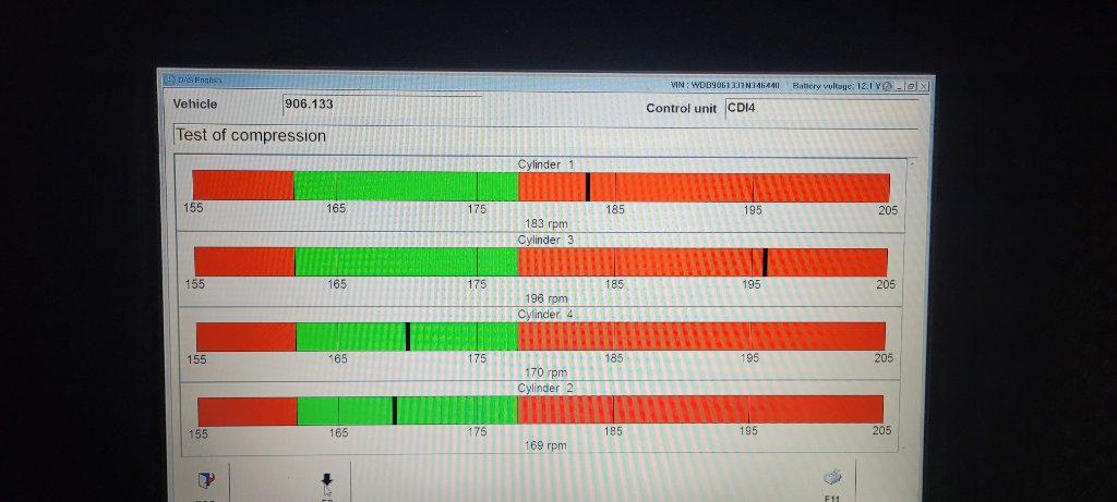

Relativer Kompressionstest (Xentry/DAS) siehe Anhang:
Zylinder 3 deutlich schlechter als die anderen
Zylinderabschaltung (Injector Shutoff):
- Zyl. 3 deaktiviert, keine Veränderung
- Zyl. 1 & 2 deaktiviert, Motor stirbt ab
- Zyl. 4 deaktiviert, sehr schlechter Leerlauf, bleibt aber am laufen
- Zyl. 3 trägt praktisch nichts mehr zur Verbrennung bei
Ölfilter: Keine groben Metallspäne, kein klassischer Lagerschaden erkennbar.
Ergebnis: Sehr wahrscheinlicher Kolbenring-/Kolbenschaden auf Zylinder 3.
