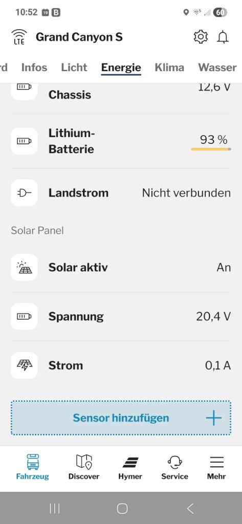

hab noch eine Frage zur Solaranlage.
Heute Sonne, Batterie 94%, Solar läd laut Connect Panel nur mit 0,1A.
Ist dass normal?

Moin,Seicodad hat geschrieben: 19 Dez 2025 04:19 Hallo,
Ist dass normal?
Horst
In diesem Bereich lag die Ladung auch bei uns aktuell. Die Sonne steht tief, der Winkel ist also sehr flach und es war dazu noch dunstig. Würde mich erstmal noch nicht beunruhigen.
Das Thema Panel hast du gelöst?
VG Thomas

danke für deine Antwort.
Finde ich trotzdem komisch, dass bei klarem Wetter und Sonne (auch wenn sie sehr tief steht) nur 0,1A Leistung ankommen. Zumindest nach Connect Anzeige.
Ich habe noch unseren alten Sprinter im Hof stehen, der hat zwar eine 200 W Solaranlage auf dem Dach. Aber da kommen bei so einer Witterung circa 3 A.
Wäre schön, wenn du das noch einmal checken könntest, ob da wirklich nur 0,1 A sind.
Zum Thema Connect gibt es auch nichts Neues. Alles funktioniert, auch über die App, nur das Update lässt sich nicht abschließen.
Habe eine Anfrage bei Hymer gestellt, bisher noch ohne Antwort

Ok, dann sind die Bedingungen wohl nicht vergleichbar. Da hast du ja eine Referenz, wenn du beide Sprinter exakt miteinander vergleichen kannst. Da ist dann meine Beobachtung bei uns eher ungenau.Seicodad hat geschrieben: 19 Dez 2025 07:05 Hallo,

Der andere Ist halt ein Auto mit ganz anderer Technik anderem LadeRegler anderen Panelen und so weiter.
Du hast ja sogar zwei Paneele drauf, oder?
Das einzige was ich mir noch vorstellen kann, die Lithium Packs (Bos) Hymer sind ja beheizt. Angeblich bei kälter als 10°. Vielleicht fließt der Ladestrom in die Heizung der Batterien und wird daher am Display nicht angezeigt?
Schon komisch das du auch nur 0,1 A hast
Lädt die Solaranlage die Akkus grundsätzlich immer auf 100 % und sobald diese auf 99% abfallen wieder auf 100 % oder gibt es eine intelligente Steuerung die den Akku nicht immer auf 100 % lädt über den Solarregler? Hast du das schon einmal beobachten können?

Vielleicht war es doch etwas mutig, meine PV-Erfahrung mit 190Wp-Panelen im trüben Hamburg zu verallgemeinern. Da gibt es hier bestimmt auch andere Zahlen zum aktuellen Solarertrag.Seicodad hat geschrieben: 19 Dez 2025 07:34 Der andere Ist halt ein Auto mit ganz anderer Technik anderem LadeRegler anderen Panelen und so weiter.

Nach meiner Erfahrung zeigt das Panel den Solarertrag Brutto an, also vor Abzug.
(OT: Ich habe hier noch den Votronic Solarcomputer liegen, der in die verblendete Leerdose im Oberschrank soll. Da fehlt mir noch die Idee, wie ich die Leitung verlege, ohne das halbe Auto zu zerlegen.)
Die Akkus werden mE stumpf auf 100% geladen, eine akkuschonende Mimik habe ich noch nicht gesehen.
Ich würde die Akkus einmal mit Landstrom voll laden und dann ohne Landstrom mit Sonne und eingeschaltetem Kühlschrank/Licht einen Test machen.

Ja Horst, das kann völlig normal sein. Bei 94 % Ladezustand ist die Batterie praktisch voll, dann drosselt der Laderegler (Ladeschutz) den Strom für die Lifepo4 stark.Seicodad hat geschrieben: 19 Dez 2025 04:19 Hallo,

Danke.
Habe mal den Kühlschrank eingeschaltet. Dann sehe ich das circa 6 A aus der Batterie Fliesen und der Solarregler dennoch nur mit 0,1 A lädt.??
Werde berichten, wie es ist, wenn die Batterie immer leerer wird

Jo, hast du einen WR? Dann könntest du die Versuchsanordnung ja noch um einen kleinen Heizlüfter oder so ergänzen bzw. beschleunigen.Seicodad hat geschrieben: 19 Dez 2025 09:02 Danke.
Wie ist die Sonneneinstrahlung? Zeigt dein Referenz-Sprinter signifikante Erträge?

...bedeckter Himmel....

Auch das ist grundsätzlich normal, ab ca. 90–95 % geht der Solar-Laderegler in die Erhaltungsladung. Auch kann ein mögliches Vergleichsfahrzeug nicht aufschlussreiche Erkenntnisse bringen, je nach Batterietyp (Blei, AGM, Lifepo4) und Laderegler sind unterschiedliche Ladekurven normal.
Klar kann man das testen, dazu müsste man die Lifepo4 mindestens auf 75 bis 80% bringen und dann das Ladeverhalten beobachten. Auf Tour, in der Praxis, kommt auf jedem Fall die Stunde der Wahrheit.
