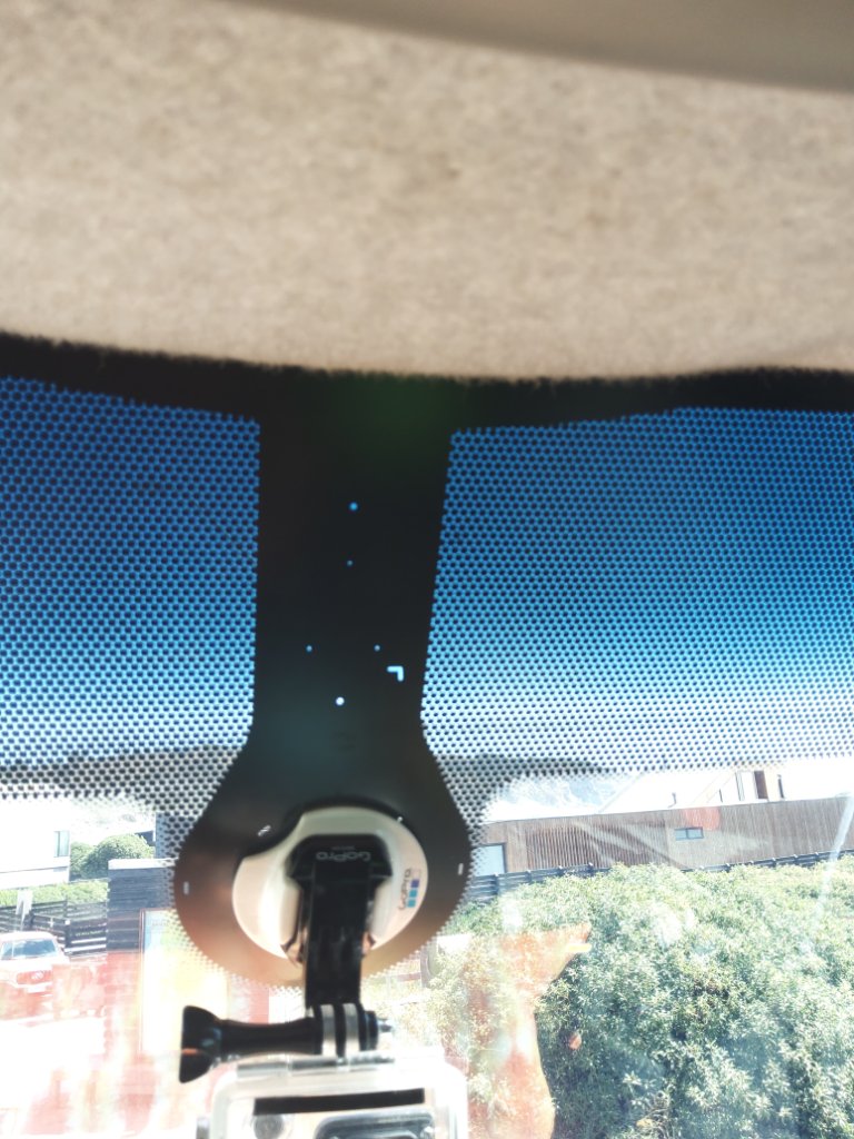

wir treiben uns in Südamerika rum und mache eines Morgens die Äuglein auf und darf einen 50 cm Riss in meiner Frontscheibe bewunfern, aus dem Nichts...
Da im Sichtbereich war es schon sehr störend, auf die Schnelle habe ich nur eine Scheibe mit Regensensor Abdunklung bekommen.
Das bringt einen natürlich auf Ideen...
Ich wollte mal sehen ob ich den Regensensor nachrüsten kann, die Teile könnte ich in den USA bestellen.
Im Forum habe ich folgende Nummern gefunden:

Entspricht die
A906 811 04 07 dem Gehäuseteil das auf die Scheibe geklebt wir und in das dann
A906 822 00 35 eingeklippt wird, oder wie ist das zu verstehen?
Das Fahrzeug: Sprinter 2014 Facelift 1313 efy / WDB9066331S963871
Wenn jemand die gesamte Prozedur schon mal gemacht hat und mir Tips geben könnte wäre das natürlich noch besser..

Das Teil was du suchst gibt`s nicht einzeln. Es wird immer mit der WSS geliefert.
Einfach die Teilenummer A9066700801 beim Google eingeben und die Bilder anschauen.

Danke an Alle,
wenn es die scheibenseitige Platte wirklich nur mit der Windschutzscheibe zusammen gibt, hat sich die Sache erledigt.
Ok, meine neue Scheibe ist ein asiatisches Product, Solaco, trotzdem komisch..
