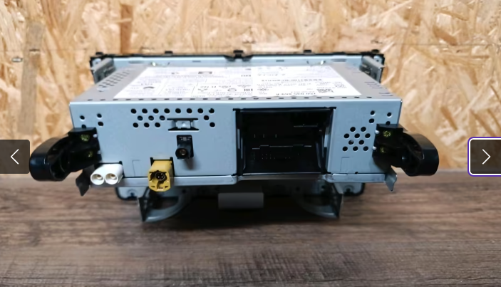

Hallo, irgendwie raffe ich das ganze nicht ganz.
Ich möchte mein Composition gegen ein Composition Media Touch tauschen.
Wie ist die Farkastecker Belegung?
Der Doppel Farka müsste Antenne sein, was benötige ich da für einen Adapter damit ich auch die DAB-Antenne einspeisen kann?
DAB-Antenne ist an der Frontscheibe, dazu die Werksantenne vorne an der Dachschräge.
Der Gelbe Farka-Stecker ist wohl wie ich soweit herauslesen konnte für den USB-Anschluss.
Aber für was ist der schwarze Anschluss?Bild

Schwarz ist DAB.

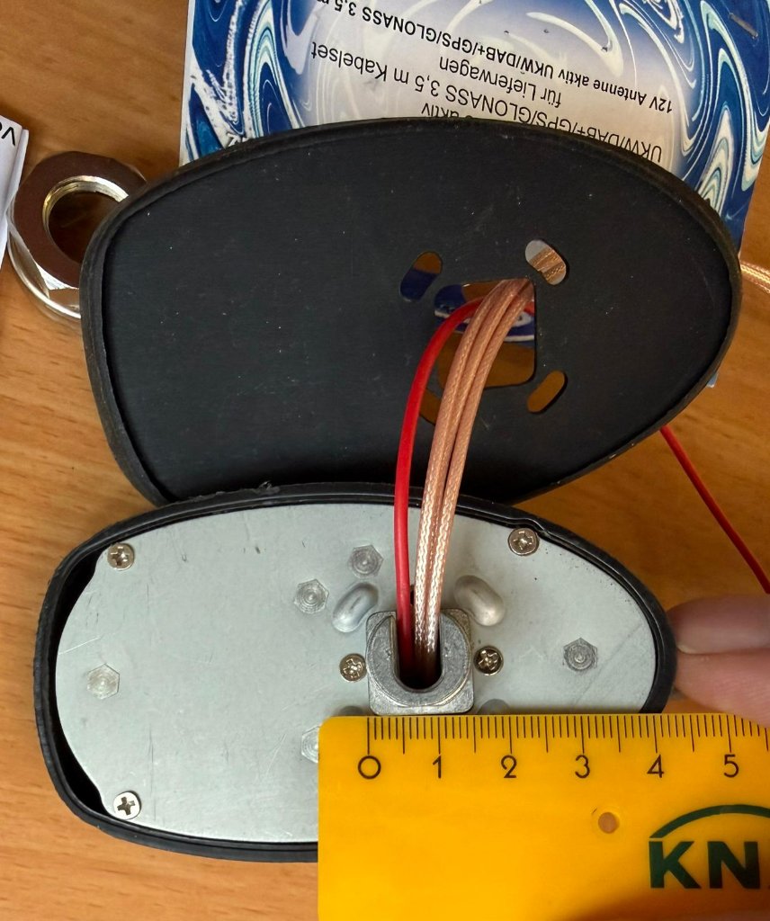

@ Rosi, leider hat der Crafter ein sehr großes, viereckiges Antennenloch :(
Bei mir hat keine "normale" Antenne gepasst,bzw wäre eher durchgefallen.
Beiträge: 6264
Loch Dachantenne VW ./. Mercedes-Benz
ATTB wies mich ausdrücklich darauf hin, daß deren Vierkant kleiner. als die originale Antenne des Sprinters, resp. des Loches in dessen Dach sei, lieferten jedoch einen Adapter bzw. dichtete ich reichlich mit BERNERFIX SPEED.✔️
viewtopic.php?p=348535#p348535
Rosi hat geschrieben: 22 Jun 2025 10:41 ... Deren Vierkant ist paar mm kleiner, als das originale Loch im Sprinter. ...
Der Vierkant von/bei DIETZ ist 14x14mm.
