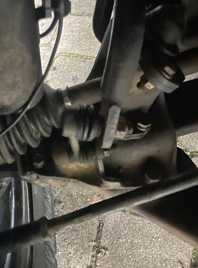

so, war heute mal unter dem Fahrzeug gelegen und ja, der Stabi auf der rechten Seite hat etwas Spiel im Gummilager. Sehr wenig zwar, aber das könnte der Grund für das "Poltern" sein.
Innen neben dem Gummilager war wie eine Umhüllung auf einer Länge von etwa 6 cm der Lack losgelöst auf dem Stabi gelegen.
Der Stabi selbst sieht an der Stelle aus, als ob er Hammerschläge bekommen hätte, bzw. Scharten im Material von der Korrosion. Der sichtbare Rest des Stabis ist ohne Befund an der Oberfläche.
Da ich im Frühjahr bei wärmeren Temperaturen sowieso eine Komplettrevision des Unterbodens zur Korrossionsvorsorge plus neue Dämpfer hinten und vorne machen möchte, werde ich das Ganze mal so lassen (vielleicht im Süden mal saubermachen und Brantho 3 in 1 drüber) da mir derzeit keine Halle zur Verfügung steht wo ich alles saubermachen, entrosten und behandeln kann und kümmere mich dann auch um diese Stelle am Stabi und die Lager.
Sollte es schlimmer werden, gibt es in Marokko auch Werkstätten :roll: .
Also werde ich die Gummis mal kaufen und mitnehmen.
Ich habe "C45 Stabi Vorderachse verstärkt" in der Fahrzeugbeschreibung und mal mit dem Messschieber direkt am Lager links und rechts gemessen und komme auf einen Durchmesser von 25 mm.
Bei der Suche im Netz bin ich bei MercedesBenz Originalteile auf folgende Produktnummer A9063233785 gestossen. Unter dieser Nummer finde ich aber alle möglichen Gummilager in allen Preislagen mit jedoch unterschiedlichen Durchmesserangaben.
Ein Komplettreparaturset von Meyle mit dieser Nummer hat aber die Angabe "Stabilisatordurchmesser [mm]: 23"???
Hab ich mich nun zweimal vermessen oder passen diese Angaben zusammen, ich denke ein 25 Stabi hat wirklich ein entsprechend kleineres Gummilager? Aber müsste es dann nicht heissen: Stabidurchmesser 25 mm und Gummilager 23mm :roll:
Ich habe aber keine Lust auf Hin- und Herschicken von falschen Teilen.

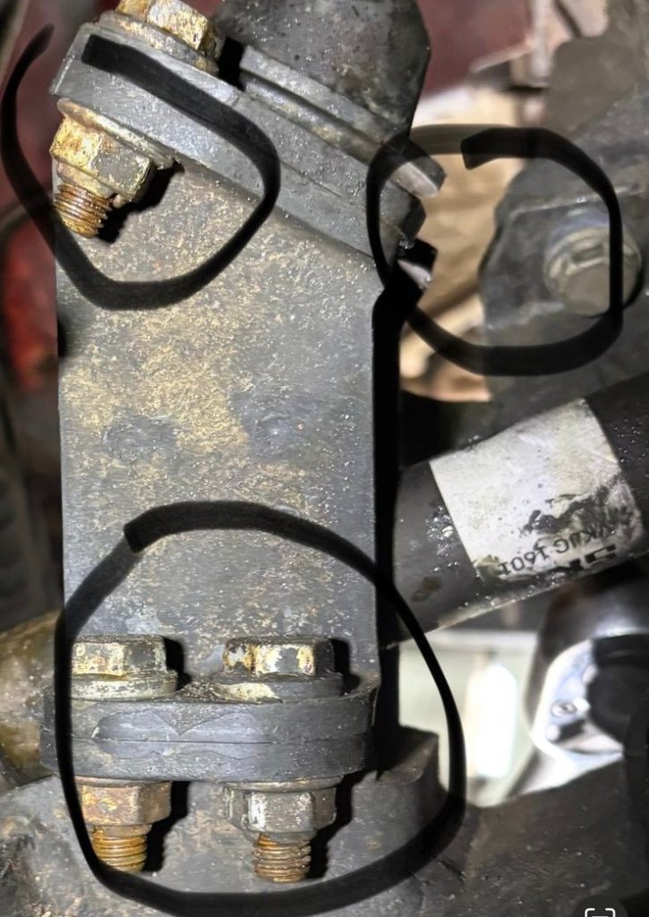

so um dieses Thema ein für allemal zu beenden, hier die Lösung des Themas Poltern:
ich habe mir bei meinen Lieferanten des Vertrauens mittels FIN und Teilenummer Ersatzgummis von Lemförder besorgen lassen, die passten aber nicht, da der Innendurchmesser nur 20 mm war.
Dann hat der MA etwas rumgesucht im Netz und Gummis gefunden die auf den ersten Blick (aber anderer Nummer von VW) super passen würden: von aussen in den Bügel, aber auch vom Innendurchmesser meint er (23mm).
Da ich bei dem Wetter keine Lust hatte im Hof das Fahrzeug aufzubocken, habe ich meinen Sprinter bei der Werkstatt abgegeben die auch die Spurvermessung gemacht haben.
Am nächsten Tag kam der Anruf: Fahrzeug ist abholbereit.
Ok, ich mich gefreut und beim Bezahlen hiess es: die Gummis liegen im Fahrzeug, wurden nicht gebraucht, denn der Fehler war ein anderer.
Laut Mechaniker war der Stabi beim Lösen der unteren Schraube des Haltebügels auf der rechten Fahrzeugseite bereits total locker, was seiner Meinung nach nicht sein dürfte.
Die Ursache:
es waren folgende Schrauben nicht angezogen:
Hier nochmal etwas grober, damit man es besser verorten kann:
Sie haben nun alle Schrauben angezogen und alle anderen links und rechts überprüft, mit dem Ergebnis, dass das Geräusch (Poltern) weg ist.
Da ich erst seit Sarajewo das Geräusch gehört habe (bzw. glaube es vorher nicht gehört zu haben), kann es entweder nur so sein, dass in der Werkstatt aus irgendwelchen Gründen, diese Schrauben gelockert wurden und sie vergessen haben sie wieder anzuziehen oder sie waren bereits locker und durch unsere etwas herausfordernde Fahrweise :roll: in Bosnien haben sie sich weitergelöst und das Geräsuch hat nichts mit der Reparatur zu tun.
Egal, jetzt ist es wieder gut, aber vor meinen nächsten längeren Tripp wrde ich mich doch nächste Woche noch unters Fahrzeug legen und alle weiteren Schrauben kontrollieren, auch die vom VTG.
PS: zum Thema Mobilitätsgarantie: MB Bosnien weigert sich ausser den 2 Tagen Hotel noch weitere Ausgaben zu bezahlen, obwohl normalerweise Rückflug und Rücktransport etc. inkludiert sind, da ich mir das Ersatzteil selber besorgt hatte (wollte ja nicht 15 Tage in Sarajewo sitzen)

Das sind doch die Schrauben vom Endanschlag wenn ich das richtig sehe. Kann gut sein das sie den weggeschraubt haben .
OM18
Beiträge: 724
Wohnort: Landshut
Re: Antriebswelle gebrochen Bosnien - gelöst
#103
Beitrag von OM18 »
Eisbär hat geschrieben: 06 Dez 2025 16:55 Das sind doch die Schrauben vom Endanschlag wenn ich das richtig sehe. Kann gut sein das sie den weggeschraubt haben .
Ja, sind sie.
Der war auch demontiert, die haben wohl nicht zum Poltern beigetragen, sie dürften aber eigentlich auch nicht locker sein wenn sie korrekt angezogen worden wären.
Aber die Schraube rechts oben im Bild war auch locker und das ist eine von der Stabibefestigung. Das war wohl die Ursache
