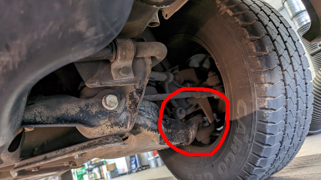

Ist die Feder mittlerweile eingebaut? Bzw auch die Frage an die GFK Fraktion:
In welchem Winkel stehen denn jetzt die Querlenker? Habt ihr vielleicht ein Bild davon? Ich habe auch 1,6t auf der Vorderachse, die Querlenker zeigen vielleicht 5-10 Grad nach unten, aber die Endlagendämpfer liegen schon fast auf. Habt ihr mehr Luft? Habe allerdings auch nen Allrad

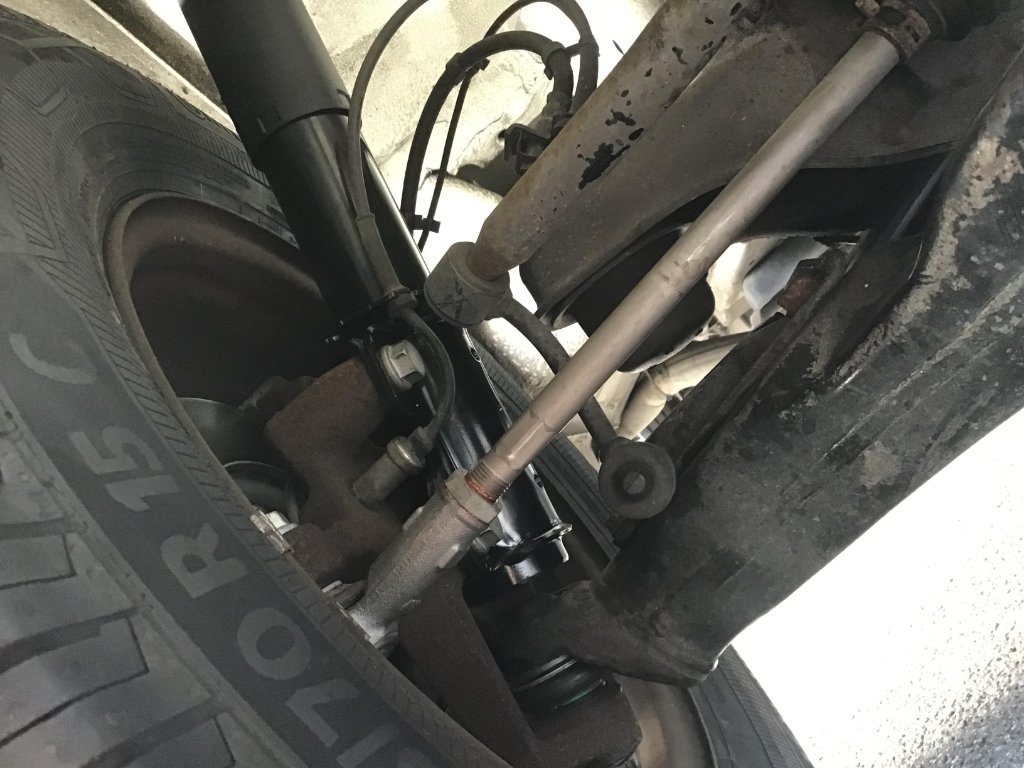

Die neue Feder ist nun eingebaut worden. Der Vorderwagen ist nun etwas höher aber keine 30mm,
ich denke etwa die Hälfte. Da ich vor dem Umbau keine Messung mehr machen konnte gibt es
keine exakten Werte. Als Ansatz mag man die Bilder heranziehen.
Verbaut war original eine GfK-Feder.
Da auch neue Stoßdämpfer eingebaut wurden kann ich betreffend Fahrverhalten auch nicht
auseinanderhalten was nun nur auf die Feder zurückzuführen ist. Erstaunlicherweise erscheint
mir die neue Federung weicher. Das Fahrzeug fühlt sich vorne leichter an, Lenkverhalten ist "leichtfüßiger".
Trotzdem ist die Straßenlage deutlich besser, liegt wohl an den Stoßdämpfern.
Der Sturz erscheint bei stehendem Fahrzeug leicht positiver als vorher was wohl auch zu dem
gefühlten Fahrverhalten passen würde. Mal sehen wie es dann nach eineiger Zeit mit dem Reifenabrieb
aussieht, dann kann man genaueres erklären.
Ergänzend hier noch ein paar Bilder:
Die alte GfK-Feder (lt. Mercedes keinerlei Mängel erkennbar) gebe ich gerne günstig ab.
Bitte PN.

Weiß nicht ob dir die Bilder was helfen.Flodrum hat geschrieben: 13 Nov 2025 20:42 Hi bernbisch,
Gruß Florian
