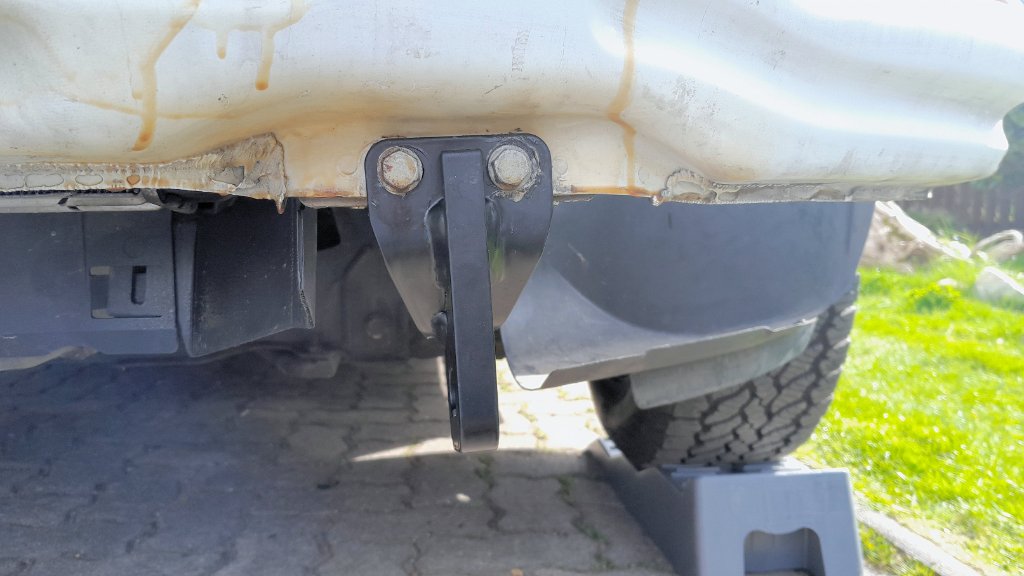

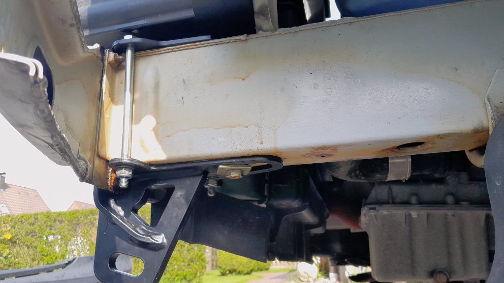

Oryx Bergeöse an W906, nur einseitig montiert für "nasse Wiese Bergung"

Hab nur vorne links eine, wie gesagt nur für Bergung auf nasser Wiese oder so..... richtig offroad habe ich hinter mir, brauche ich nicht mit so´m großen :-)
Und hinten wäre ja die AHK, wenn´s mal rückwärts gehen muss.
P.S: Habe kinetisches Bergeseil an Bord :D
