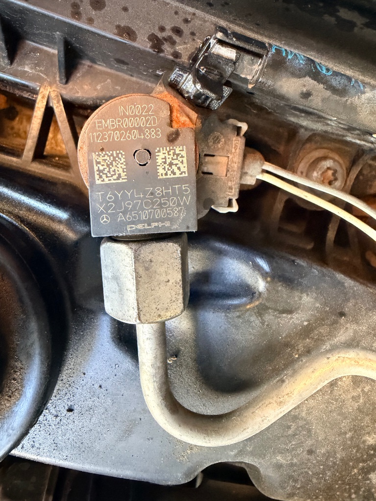

ich möchte gerne meine Injektoren vorsorglich prüfen. Obwohl der Wagen keinerlei Probleme macht und auch keine Fehlercodes hinterlegt sind.
Leider hat mein Fahrzeug aber keine Historie. Ich weiß nicht ob es noch die ersten sind oder schon einmal ausgetauscht wurden. Kann man das am Injektor selbst erkennen?
Das Fahrzeug hat jetzt wahrscheinlich 345.000 km auf der Uhr. Sollten es noch die ersten sein, sollte ich sie einfach ersetzen oder erst mal einen Rücklaufmengen Test durchführen.
Da Delphi Injektoren verbaut sind, sollte der Test genauso laufen wie bei Bosch oder ist da was spezielles zu beachten?
Ist es in Ordnung, wenn man dann falls nötig generalüberholte vom Boschdienst verwendet oder sollten es lieber neue sein? Kosten halt über das Doppelte.

Lass doch einfach das Spritzbild prüfen und wenn was nicht passt holst du dir die Entsprechenden generalüberholt oder neu. Ersetzte Injektoren (überholt) erkennst du daran, dass der aufgedruckte Code i.d.R ein anderer ist als im Steuergerät hinterlegt. Bei neuen könnte evtl. das Produktionsdatum drauf stehen - weiß ich aber nicht.

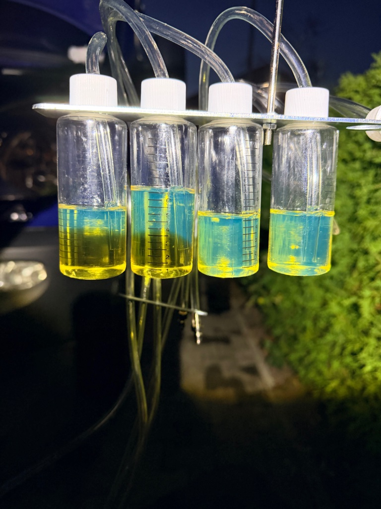

Habe heute geprüft…..
Grenzwertig oder?
Des Weiteren mir aufgefallen, das während der Prüfung keinerlei Diesel aus der Rücklaufleitung austrat. Ich dachte immer da kommt auch Diesel raus wenn man die Prüfung macht. Ist das normal?

Was sagen die Spezialisten zu der Rücklaufmenge. Der Zylinder zwei hat ja etwas mehr als die anderen. Ist das schon bedenklich oder alles noch in Butter.

Die Rücklaufmenge sieht gut aus, aber ich bin kein Experte. Habe mich nur mal damit beschäftigt. Grenzwert wäre etwa die doppelt Menge (auch wenn es viel klingt). Aber bei dir liegt das völlig im Rahmen.

Das hört sich gut an, war schon drauf und dran den einen auszutauschen.
Wenn man sich das sparen könnte, wäre ja optimal.
Muss noch 35.000km halten😂

14:59 hat geschrieben: 04 Nov 2025 21:25 Ersetzte Injektoren (überholt) erkennst du daran, dass der aufgedruckte Code i.d.R ein anderer ist als im Steuergerät hinterlegt.
Wie ist sowas möglich? Den neuen, zum ersetzten Injektor passenden Code wird der Einbauer doch hoffentlich noch vor dem ersten Motorstart hinterlegen !?
Anderenfalls kann die Kiste ja nur wie ein Sack Nüsse nageln, da das Steuergerät seine ganzen Werte daraufhin anpasst. Oder reden wir hin von unterschiedlichen Codes?
Dennis_B
Beiträge: 155
Re: Delphi Injektor prüfen
Beitrag von Dennis_B »
farnham hat geschrieben: 07 Nov 2025 19:20
Überholte Injektoren haben noch dasselbe Gehäuse, wurden aber inhaltlich revidiert. Somit haben sie noch den "alten" Aufdruck, aber eine neue IMA bekommen. Somit sollte im MSG die IMA eingestellt sein, die dem überholten Injektor beilag, nicht die aufgedruckte.
