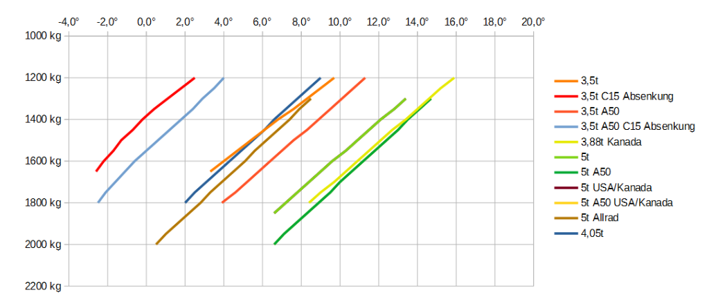

Aus viewtopic.php?p=219329#p219329 (Dort bitte nicht weiter machen!!)
1403/0903: 3,5t --> 1650kg VA Last
1503/1003: 3,5t +A50 / Z11 --> 1850kg VA Last
1603/1103: 3,5t +Z12+A50 / 3,88t / 5t --> 1850kg VA Last und mehr Federweg
1703/1203: 4,2t Tiefrahmen / 5T +A50 --> 2000kg VA Last
14:59 hat geschrieben: 03 Nov 2025 19:02 Ich weiß jetzt nicht welche die 1703 Feder war aber ich hab die 3,88t Feder und mehr wäre am Federbein nicht gegangen zwecks Sturz. Da war ich am Anschlag mit dieser speziellen Schraube zum Achsschenkel. Deswegen bringt mehr Höhe nichts, weil die Räder dann schräg stehen.
Dass bei dir mit 2,2t Leer die 1603 den Sturz ins beinahe uneinstellbar drückt ist klar, bei Womos mit dauerhaft 1,6t und mehr VA Last sieht das anders aus, da sinkt der Vorderwagen weiter ein.
Vergleiche dazu das Querlenkerwinkel zu verbaute Feder Diagram von Vanagaudi
